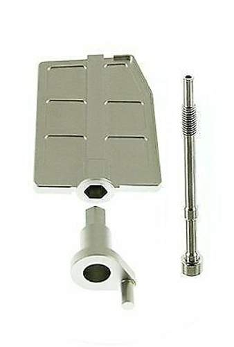

Das Kit von XBR aus Leichmetall ist sicherlich besser als die Klappe aus Kunststoff, habe es schon bestellt. Kostet mit Versand aus England 85 Euro. Der Einbau dauert keine 30 Min. Ich habe auch die Vanosringe von der Firma verbaut.
Ich habe gerade einen Bericht gefunden wo die angeblich schon verbesserte Disa Klappe beim 130 N52B30 bei 112.000 km Motor den kompletten Motor bzw. einen Zylinder zerstört hat😮 Die Klappe hat sich gelöst ist in den Ansaugtrakt gekommen, hat sich dann durch die Hitze aufgelöst und das geschmolzene Plastik hat sich dann im Zylinder verteilt.
Daher werde ich meine jetzt auf jeden Fall schnell wechseln.

Dass sich die DISA des M54 im normalen Betrieb aufgelöst hat, habe ich so noch nicht gehört. Dass beim Ausbau gern der Stift rausfällt und dann im Ansaugtrakt liegt, dagegen schon. Ist mir selbst passiert. Merkt man das nicht, baut alles wieder zusammen und startet den Motor... Aua...
War ja auch kein M54😰 Aber danke für den Tipp, werde ich beherzigen beim Einbau. Ich denke mal das klappen beim Starten bei kaltem Motor kommt bei mir auch von der Disa. Ist ein oft geschildertes Problem den Foren. Solange die ja nur im Ansaugtrakt rumklappert passiert ja nix, man hat halt keine Funktion.

Habe hier noch ein Video zum Einbau vom der Klappe von X8R gefunden.
https://www.youtube.com/watch?v=kIq7QJpRnRw
Habe die neue Disa Klappe von X8R heute eingebaut, ist solide Technik komplett aus Leichtmetall, die alte Klappe war aber noch völlig in Takt, die hatte auch schon einen Metallstift oben an der Aufnahme.
Anschließend noch schön alles sauber gemacht und wieder eingebaut und Probefahrt gemacht, läuft alles wie geschmiert🙂
