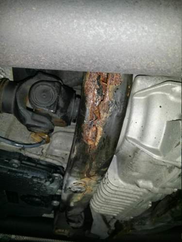

@snaipukr schrieb am 9. Januar 2020 um 11:59:54 Uhr:
Dem zusätzlich ist der Tragrahmen an einer Seite an/durchgerostet was auf einen Konstruktionsfehler zurückzuführen ist. Ich rate euch das eine Loch(sieht man auf dem Bild) am Träger oben zu verschliessen und ordentlich Korrosionschutz draufschmieren. Das Hitzschutzeblech vorm Auspuff hängt nur noch auf einer Schraube. Massekabel am Auspuff ist abgerissen. 4x Nieveausensor Regelstangen sind am Kugelgelenk festgerostet.

Der VTG-Träger lässt sich gut austauschen. Das habe ich
HU-bedingt (durchgefallen wegen durchgefalltem VTG-Träger) schon hinter mir
(selbst gemacht auf der Auffahrt).
Den Träger habe ich für 128 Euro bei Leebmann erworben, zusätzlich noch eine
neue lange Schraube und Mutter für die Befestigung des VTG-Trägers (der alte
Träger hat eine angeschweißte Mutter, der neue nicht).
Der Austausch erfordert ein Absenken der Auspuffanlage, ab hinter den Kats.
Schweißen würde ich am ab Werk verbauten VTG-Träger nicht. Das Material
ist einfach minderwertiger Schrott, der unter dem aufgetragenen Schutzmittel
weggammelt, also von innen nach außen, da hilft kein
nachträgliches Auftragen von Rostschutzmittel, höchstens ein Fluten mit MS-Fett oder Fluidfilm.

Ja, die Trägerwände sind echt dünn. Na dann werden weitere 300€ in den X investiert... ich hoffe Tüv Jungs übersehen den Trägerschaden... sonst müsste ich nochmal nach Heilbronn.
Kannstvdu zu den Fotos deines Trägers auch Artikelnummer posten ? Evtl Rechnung ?

Geil mit dem Träger, sieht aus wie Made in China. Billiger Stahl, schlechte Schweissnaht, schlechter Lack und kein oder schlechter Korrosionsschutz. Die Teiler sind auch gar nicht vor Steinschlag geschützt und das Wasser kann auch nicht richtig ablaufen.
