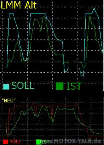

Hallo Jungs, da ich zurzeit nicht wüsste was ich noch an dem Wagen machen sollte, geht nun die Suche nach der Ursache des Leistungsverlustes von unten rum los.
Hierbei handelt es sich um einen 2.7 TDI mit Frontantrieb und manueller Schaltgetriebe.
Problemschilderung:
Vom Fleck kommt der Wagen für seine 180 PS und einen V6 sehr schlecht weg. Im Sommer wenn Klimaanlage läuft kam es öfters vor dass der Motor einfach abstirbt.
Ich denke Leistungsverlust hat er nur in dem Bereich, auf der Autobahn habe ich ihn vor kurzem erst ohne jegliche Probleme auf 230 km/h gebracht, war sogar mehr drinnen aber den Motor zu quälen mache ich nur ungerne.
Habe mal AGR Ventil im eingebautem Zustand mit dem Ansaugtraktreiniger gereinigt, die ersten 3 Kilometer hatte der von unten rum wieder Power wie früher mal! Danach war aber auch wieder alles bei altem und mir zieht jeder Toyota Prius von Ampel weg, es sei ich kupple mit 2500U/min aus, dann zieht er einigermaßen aber ist auch nicht die volle Leistung!
AGR Ventil ist gradmal 6 Monate drinnen
Injektoren sind neu, aber davor wars nicht anders, Gedankensekunde hat er nicht
Drosselklappe sieht auch ok aus, wie der Restliche Ansaugtrakt ausschaut, weiß ich leider jedoch nicht...
Wollte demnächst den ganzen Ansaugtrakt ausbauen und gründlich reinigen, was sagt ihr?

Ich bin mittlerweile aus Müde bei der Fehlersuche!!
2 LMM angesteckt heute, einer gebraucht, einer neu. Die Werte sind nix besser geworden.
Er hat sich das ganze auch angeschaut und meinte der Fehler liegt nicht am LMM sondern am Motorsteuergerät. Der will komischerweise immernoch die 1000mg/h bei grad mal 1130/min haben.
Nur am Rande >1000mg/h braucht er nur bei Vollgas auf der Bahn aber nie im Leben beim normalem Start von Ampel. Genau wo er die 1000mg/h haben will, kommt ein Leistungseinbruch zustande!
Obenrum (ab 2000/min) habe ich auch nicht so starken Leistungsverlust, obenrum zieht er schon ok, aber es geht mir so auf die Nerven dass er jedesmal im 1. und 2. Gang diesen Leistungseinbruch hat!
Wüsste sonst jemand wieso Motorsteuergerät bzw. SOLL bei 1130/min schon bei 1000mg ist?
Das geilste ist ja dass das anscheinend Ersatzwerte sind, jedenfalls will er mit abgestecktem LMM auch die 1000mg haben, zieht aber einigermaßen besser als mit LMM.
Motordrehzahl habe ich beim LOG vergessen, sind aber alles Beschleunigungsfahrten von 0-100 1-3 Gang

Bei mir steigt der SOLL auch sehr schnell. Das ist halt das Optimum um den Fahrerwunsch(Vollgas) und die direkt damit zusammenhängende Einspritzmenge zu ermöglichen. Kurz:
Fahrer meldet Vollgas = Volle Einspritzung gewünscht
Volle Einspritzung benötigt gesamte Luftmasse
Somit steht der Soll-Wert sofort fest. Der Ist-Wert braucht aber eine Zeit weil der Turbo ja erst anfangen muss zu arbeiten und Ladedruck aufbauen muss. Der Rest erklärt sich von selbst schätze ich. Hier mal meine Daten vom LMM bei Vollgaswunsch.
In dem Log ist auch gut der Überschwinger des Turbos zu erkennen und das die LMM IST dadruch auch zu Hoch ausfällt. Direkter Zusammen hang halt ;)

Aha! Meiner macht ja das gleiche und ich dachte jetzt wirklich mein Motorsteuergerät hätte nen Weg...
Unten im Bild kann man sehen wie der "neue" bzw. der gebrauchte LMM von dem Kollegen von Heute, mindestens meiner Meinung nach, viel besser abschneidet als meiner! Er hatte mir 2 LMM zur Verfügung gestellt, der erste war gleich schlecht wie meiner und der 2te hat man auch beim Fahren gemerkt dass mehr Druck da ist, aber es war immernoch nicht volle Leistung da, naja das Teil ist ja auch gebraucht gewesen, wahrscheinlich mit der Zeit etwas nachgelassen.
Ich werde mir jetzt nen neuen LMM bestellen und hoffen dass der dann besser läuft und weniger verbraucht... 12 Liter sind schon krass.
Und beim LMM ist das normal dass der IST Wert nicht sofort gleich wie SOLL ist, bei Ladedruck ist das z. B. schon der Fall das SOLL und IST sofort gleich sind.
Lmm-alt-vert
Wenn das letzte eine Frage war: ja ist normal. Wenn nicht vergess den Satz.
Welche Skaleneinteilung hat der Graph von dir auf der x-Achse? Zehntelsekunden?
Themenstarteram 16. Oktober 2015 um 22:33
Doch war eine Frage, habs falsch formuliert, mein Fehler.
Meinst du das? Vertikale Skala: Max: 1500
Was sagst du zu dem "neuem" LMM, besser oder gleich wie der alte?
Die waagerechte Achse meinte ich. Wieviel Zeit - Ich bin mir 99% sicher, dass die die Zeit anzeigt - liegt zwischen jedem gestrichelten Abschnitt? Ohne ist eine Aussage nur halb so viel wert. Ich vermute mal, dass die Skala außerdem bei beiden Graphen unterschiedlich ist.
(Edit) Zu der generellen Abweichung: das ist völllig normal, da sowohl Luft als auch der fördernde Turbolader eine Trägheit haben und somit Zeit benötigen um die geforderte Luftmenge bereitzustellen. Krude und technisch zu vereinfachende aber gut verständliche Analogie: Der Ansaugtrakt muss erstmal einatmen.

Und mir wurde reingeredet dass der mit Ersatzwerten läuft weil er schon bei 1000/min so eine Luftmenge haben will, wie ist es aber bei euch?
Könnte es auch die Kupplung sein? Wenn ich die Kupplung nicht so schnell loslasse sondern anfahre und auf der Kupplung noch bisschen bleibe, fährt der viel besser an als wenn ich die Kupplung normal loslasse...
