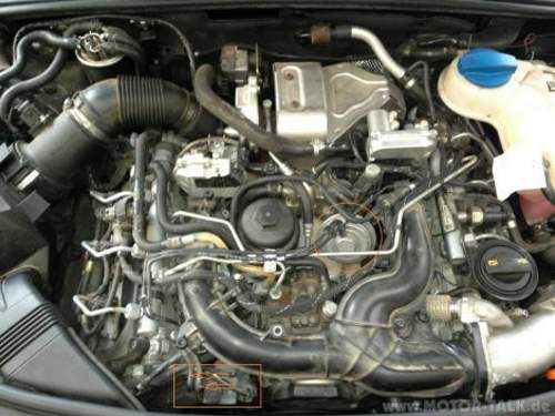

So um das ganze mal aufzulösen... LMM heute nicht gekommen aber das Magnetventil bzw. der Druckwandler für AGR Ventil!
Der Leistungseinbruch ist komplett weg und der Motor zieht von unten rum jetzt gleichmäßig und ruckt nicht mer beim Schalten von 1. Gang ins 2te Gang garnicht mehr!!
Ich spüre deutlich dass die Leistung bzw. die Kraft schon von unten rum vorhanden ist! LMM bestelle ich trotzdem.

Kurze frage wo sitz denn der druckwandler??
Danke für die lösung...
Im Rechteck unten links
Höh? Was hast du getauscht? Die Unterdruckdose vom AGR ist das rote eingerahmte Teil in meinem Bild (Googlefund).
Er hat den Druckwandler getauscht. Und das ist das Teil im Rechteck.
Das was du markiert hast ist nicht die Unterdruckdose von AGR sondern der Klappenregler für AGR Kühler, dieser hat jedoch einen eigenen Druckwandler.
Edit: Mhh Varianten Varianten.
Das was ich eingekringelt habe ist schon die Druckdose (und es scheint nur eine zu geben mit einem Venmtil). Nur: BPP und BSG haben das Umschaltventil oben auf dem AGR-Kühler und BMK und BNG haben das Ventil unten, wo du es eingezeichnet hast. Interessante Lektüre dieser Reparaturleitfaden 🙂
