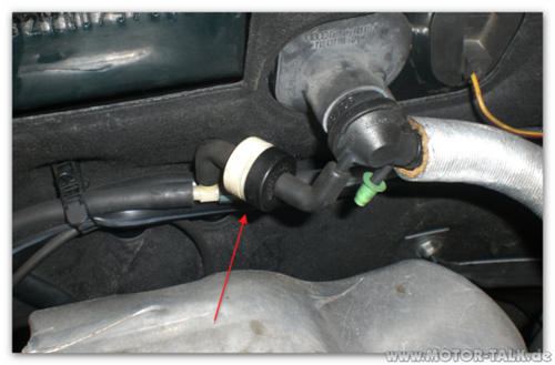

So, Freunde der Ringe
Ich meine den Fehler gefunden zu haben.Audi wollte am Montag das Auto mit 2 Mann besetzen und fahren, damit sie bei der Fahrt den Fehler finden können.Ich habe mir aber heute nochmals die Unterdrucksache angeschaut,denn eigentlich konnte es nur daran gelegen haben.
Ich habe dieses Ventil (auf dem Foto) einfach mal so hin umgedreht (ob es so richtig ist,weiß ich nicht 🙄 ) jedoch habe ich meine 150 Pferdchen wieder und mein Turbo kann auch wieder schön wiehern. 🙂
Ventil?

Hallo war nochmal beim Freundlichen bevor ich lmm tauschen wollte freundliche meint das es bei die Klappen der Hydrodrossel nicht richtig arbeiten also nicht die gewünschte menge luft bekommt ursache sei Turbolader und jetzt nach 2 jahren muss ich nochmal den Turbo wechseln macht langsam kein spass mehr

Hallo war jetzt bei Audi nach 1 Tag Überprüfung kam bei mir doch LMM raus also wollte mich die leut von VW nur über tisch ziehen von wegen defekte Turbo habe selbst einen LMM von Bosch gekauft und eingebaut eine Arbeit von 5 Min und der Dicke zieht wieder wie eine Rackete traue mich endlich wieder mal ein Auto zu Überholen 🙂
