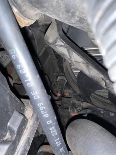

Wichtig ist noch zu sagen, dass die Lüfter weder Stufe eins noch zwei sich drehen. Ich habe extra bei hoher Temperatur angehalten, um zu sehen, ob sich die Lüfter drehen aber das tun sie nicht.
Also tippe ich auf kaputte Lüfter oder Luft im System.
Ich habe jetzt mal einen neuen Temperatursensor für den Lüfter bestellt.

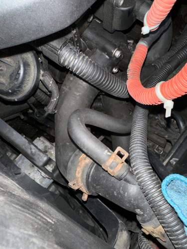

Die Leitung vom Thermostat zum Kühler ist heiß, Thermostat funktioniert also.

laufen die Kühlerlüfter? Versuche mal raus zu bekommen ob das Kühlernetz komplett warm/heiß wird. Nicht, dass das Kühlernetz unten zugesottet ist und das Wasser nur den ganz schnellen Weg obenrum macht…

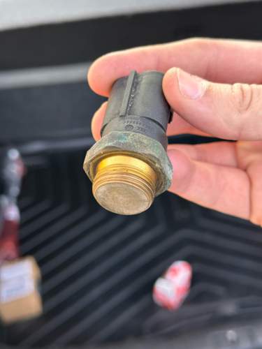

Die Lüfter laufen NICHT. Ich habe mal einen neuen Sensor bestellt (febi bilstein 36563 Thermoschalter für Kühlerlüfter) der kommt allerdings erst morgen.
Vielleicht laufen die Lüfter dann wieder.
Man kann den Thermoschalter auch brücken, um zu sehen ob die Lüfter gehen.

Damit kommt es auch nicht am Thermoschalter (der vermutlich links im unteren drittel im Kühler hängt) vorbei und er kann gar nicht auslösen…
Ein guter Test ist auch: Am unteren Kühlersvhlauch Wasser ablassen und danach den Thermoschalter ausbauen, wenns dahinter noch immer nass ist, obwohl der Kühler ja auf der gegenüberliegenden Seite ganz unten offen ist, dann ist der Kühler dicht…

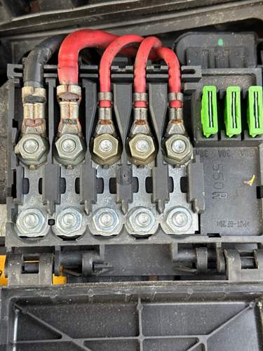

Auf der Batterie sitzt ein Sicherungskasten. Schau dir die großen Sicherungen da mal an, auch den ganzen Batteriekasten von unten. Der schmort da gerne ein wenig, da sitzen u. a. die Sicherungen für die Lüfter.
Die großen Sicherungen die du meinst ( Würfelförmig ) im Sicherungskasten ( Motorraum ) sind keine Sicherungen sondern Realais
