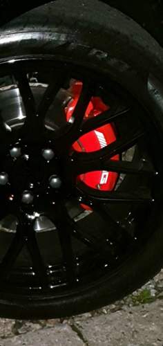

Was hast du denn vorne für eine Bremse drauf ?

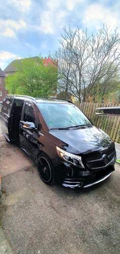

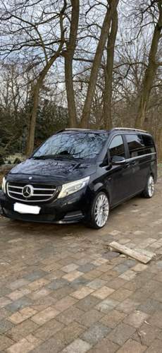

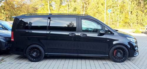

Anbei ein kleines Bildchen
V Klasse bj 2015
Zumal der komplett durchgepflegt ist ,hab kürzlich noch Getriebe durchpülen lassen mit fi. Wechsel, ladeluftkühler mit schläuchen , Bremsanlage komplett vo. Hi , komplette glühanlage die 300ts km ist bei dem wagen nur ne zahl ,im Ernst, der steht technisch im besseren zustande wie manch einer unter 100tsnd km da. Repariert wird er jedenfalls so oder so. Es ist die Grosse Bremse verbaut die mit dem orginal MB schriftzug , habe mir die in Rot lackieren lassen weil ein sattel neu gekommen ist und halt neuer aussah als die anderen ( Im bild mit den 19 zoll Rädern noch )
