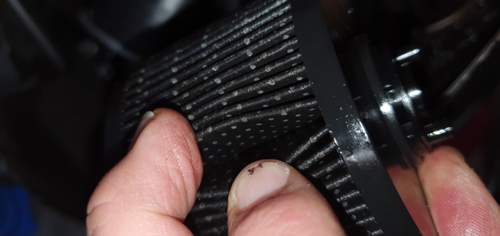

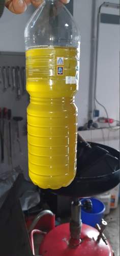

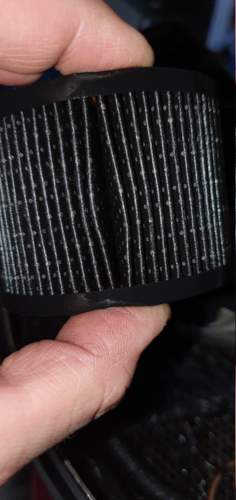

Von dem hatt der Kumpel auch erzählt Von nem Dortmunder Boschler. Ich war grad zu Mittag dort , haben mal etwas diesel abgepumt (sehr trüb die sosse) und beim abpumpen sehr viele Luftblasen im klarsichtschlauch (haben mit der tank eigenen Pumpe abgepumpt) ! Filter hab ich mal auseinander genommen, aber keine späne entdecken können

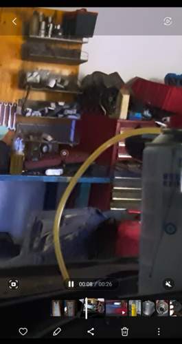

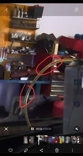

Kurze Frage, ich kann hier keine video einstellen hab aber mal drei Screenshots gemacht wo man erkennen kann wieviel Luft durch den Schlauch geht trotz der tank halbvoll ist , das ist doch eigentlich nicht ok oder ? Im rot eingekreisten sieht man im Lauf der Pumpe grosse blasen die später schaumig werden , hatt das System eine Entlüftung, oder musst die gesamte Förderung luftfrei passieren ?
Sollte blasenfrei/ -arm sein.

Wasser im Tank? Ist gar nicht so lange her, dass hier in Soest Benzin im Dieseltank war. Da sind einige Autos liegen geblieben. Wasser hab ich selbst schon mal erlebt, als ich noch an einer Tanke gearbeitet habe… Durchaus auch mal prüfen
Nicht das ich euch vergessen hätte , die letzten Tage waren etwas stressig mit Kindergeburtstag usw , letzter Stand ist Tank leergepumpt und diesem im Firmenwagen Vito w639 fast verfahren ohne nennenswerte vorkommnisse
Das wäre ja auch kompletter Quatsch .. warum sollte das Auto denn stark Qualen wenn Wasser im Diesel wäre ..
