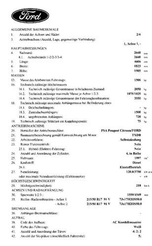

Nö! Siehe anbei Teil der Zulassung. Die Serie ist 215/50/R17. Und dies stand auch im Steuergerät als es der FFH das erste Mal auslaß! Der Grund war. Ich habe als Winterreifen 205/55/R16. Mein Focus Turnier Mk3 Titanium ist neu (Ende Dez. 2011). Ich wunderte mich das u.a. die Tachoabweichung so groß war. Warum wurde mir schnell klar. Im STG stehen 215/50/R17 und ich fuhr 205/55/R16. Das mach 5cm weniger Abrollumfang. D.h. der Tacho eillt quasi weiter vor zum GPS(Realität)!
Teil-der-zulassung

Nein! Das stimmt nicht mit der Serienbereifung. Bei den 2.0 Dieseln (140/163PS) ist die Serienbereifung 215/50/R17! Hat man dann 205/55/R16 Reifen drauf und lässt im Steuergerät die Anpassung beim FFH nicht machen, dann eillt der Tacho in VW-Manier vor. Im STG ist der Abrollumfang eingetragen. Das macht bei dieser Reifenkonstellation bei Tacho 200 ca. 13km/h aus bei Tacho 220 sind's schon 15km/h Abweichung! Bei den 235/40/R18 Reifen gibt es zur im STG eingetragenen Serienbereifung von 215/50/R17 lediglich eine Abweichung von 0,55km/h mehr! Nach meinen bisherigen Erkenntnissen "benötigt" man eine V-Max. lt. Tacho von mind. 226km/h, um die Werksangabe zu erziehlen. Und das mit serienbereifung auf gerade Strecke! Dazu brächte es schon mind. Windstärke 8 von hinten, eher 10 von hinten (;-)))!
Du gehst von deinem Auto aus, allgemein, also auch für die Vmax kann schon 215/55R16 die Grundlage sein.

Die Serienbereifung ist und bleibt 215/55R16. Wer nichts anderes bestellt bekommt die von Ford geliefert.
Was in den Papieren steht ist völlig nebensächlich! Das ist eine der möglichen Größen. Es hätten auch die 215/55R16 oder die 235/40R18 eingetragen sein können.
Und die Umfangsdifferenz zwischen den 215/55R16 und den 215/50R17 beträgt 0,6% zuungunsten der 16Zöller, im Vergleich zu den 18Zöllern sind es nur -0,4%. Da die Reifengrößen faktisch auch bei gleichen Daten trotzdem 1,5 bis 2,5% bei unterschiedlichen Herstellern abweichen könnnen, sind das theoretische Werte. Es kann somit durchaus ein 215er 16Zöller einen größeren Abrollumgang haben als ein 235er 18Zöller.

Na also, die Grundlage für V-Max=218km/h ist ausschließlich für meinen Fahrzeugtyp. Nur dieser hat als V-Max die 218km/h eingetragen(siehe meinen Anhang). Genauso gilt dies für den Reifentyp. Das ändert aber alles nichts an der Tatsache, das die V-Max lt. GPS(mit mehreren Geräten geprüft) mehr als 5% abweicht. Im Übrigen ist es ja so, das die R17-Reifen durch den größeren Umfang sich eher für die V-Max eignen wie die R16er aufgrund der Tatsache das die R17er die 218 bei ca. 3900U/min erreichen, während die R16er dazu schon 3990U/min braucht. Wie die Leistungskurve in dem Bereich aussieht, hatte ich schon beschrieben. Allein in den Bereich zwischen 3900 und 3990U/min "verliert" der Motor ca.

Soweit ich weiß, ist die eingetragene Vmax unabhängig von den ausgelieferten Reifen, meist ändert sie sich nur nach Karosserietyp.
Auch wenn es nach deiner Leistungskurve von Nachteil ist, heißt das noch garnichts.
