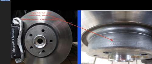

Also ich habe eine V Klasse letztes Jahr Juli erworben. V250 CDI 4matik extralang. Vollausstattung. Das Fahrzeug hat zunächst meine Frau gefahren. Kurze Zeit später, da das Auto für Ihre Empfindung zu groß ist, habe ich das Auto einen Mitarbeiter im Betrieb zur Verfügung gestellt. Damals sind mir folgende Mängel aufgefallen:
1. die Bremsen eine Katastrophe bei starken bremsen auf der Autobahn.
2. Poltern unterm Fahrzeug bei Stand
3. Scheinwerfer zu hoch eingestellt
4. Klimaautomatik eine katastrophe
5. heckklappe lässt sich nur bei händischer mithilfe öffnen
Anschließend kam das Fahjrzeug in die Mercedes Werkstatt und danach teilte man mir mit, Steuergerät Klima ausgetauscht, Bremsen ok (kommt vom Gewicht des Fahrzeuges, ist halt keine E Klasse als Aussage). Software Update usw.
Anschließend hat mein Mitarbeiter das Fahrzeug abgeholt und hat es gefahren. Jetzt habe ich am Wochenende, nach 3 Monaten erstmals das Auto quasi gefahren und war erschrocken über die mangelhafte Bremsen.
Ich habe zufällig deinen Beitrag hier gelesen und wende mich nunmehr an dich, ob du mir einen tipp geben kannst? Das Fahrzeug ist so nciht zu fahren. Am liebsten würde ich das Auto abgeben.
aktueller Kilometerstand: 18000km

Die Bremse ist, mit den Reifen, die wichtigste Sicherheitskomponente und diese sollte entsprechend der Motorleistung und Fahrzeuggewicht nicht am Limit ausgelegt sein, sondern auch für etwas flottere Fahrweise eine gewisse Reserve bieten.
Ja, der V hat über 2 Tonnen, aber das haben auch diverse SUV mit bis zu 600PS und diese haben vernünftige Bremsen.
Da es den V in Zukunft mit bis zu 240PS gibt, sollte die Bremsen auch mehrfaches Bremsen aus 200+ überstehen.
Mit meinem Audi A8 (Ebenfalls über 2to Leergewicht) hatte ich dasselbe Problem: Eine Notbremsung aus +200 und die Bremsen haben gerubbelt.
Umbau auf RS6 Bremsen (Stahlversion vom 4C Modell), gleich Fahrweise, 90.000km mit einem Satz Beläge. Es zeigt, es geht, wenn die Hersteller nicht bei solch einer wichtigen Komponente sparen würden.
Ist also kein reines MB oder V-Problem.
Beim T5 mit der 17" Bremse war die Bremse OK. Normale Lebensdauer, brauchbare Bremswirkung.
Zumindest dieses Niveau erwarte ich mir beim V.

@Athos1
Hatte das selbe Phänomen . Bei mir waren die Bremsseile der Feststellbremse fest wodurch die Bremse nicht ordentlich löste . Hatte das quietschen zuerst im Parkhaus gehört bis es langsam aber sicher nach jedem Start bzw lösen der Feststellbremse häufiger auftrat .
Bei mir waren die Drähte der kurzen Seile ausgefranst und die Seile vom Aktuator fest .
Gruß Marc
Die freiliegenden 3 mm Stahlseile auf der Hinterrad-Innenseite liegen ungeschützt im Spritzwasserbereich, hier sollte regelmäßig mit Fett o. Sprüh-Öl gepflegt werden.
p.s.:
mind. 2x jährlich beim Rädertausch zu empfehlen
Parkbremsseil W 447

An die Techniker im Forum (@Pahul, Saftotter, GtLiebhaber...): sollte man neue Bremsscheiben/-beläge "einbremsen"?
Ich kenne das von Mountainbikes wo darauf hingewiesen wird die neuen oder erneuerten Bremsen/Beläge einzubremsen um das Bremsverhalten zu optimieren (Haltbarkeit, Zupacken, definierter Druckpunkt...).
Vielleicht haben die Menschen die zufrieden mit der Bremse sind dies (zufällig?) gemacht haben?
@Madzico schrieb am 24. Februar 2019 um 22:34:27 Uhr:
