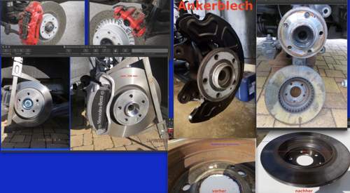

Also ich habe eine V Klasse letztes Jahr Juli erworben. V250 CDI 4matik extralang. Vollausstattung. Das Fahrzeug hat zunächst meine Frau gefahren. Kurze Zeit später, da das Auto für Ihre Empfindung zu groß ist, habe ich das Auto einen Mitarbeiter im Betrieb zur Verfügung gestellt. Damals sind mir folgende Mängel aufgefallen:
1. die Bremsen eine Katastrophe bei starken bremsen auf der Autobahn.
2. Poltern unterm Fahrzeug bei Stand
3. Scheinwerfer zu hoch eingestellt
4. Klimaautomatik eine katastrophe
5. heckklappe lässt sich nur bei händischer mithilfe öffnen
Anschließend kam das Fahjrzeug in die Mercedes Werkstatt und danach teilte man mir mit, Steuergerät Klima ausgetauscht, Bremsen ok (kommt vom Gewicht des Fahrzeuges, ist halt keine E Klasse als Aussage). Software Update usw.
Anschließend hat mein Mitarbeiter das Fahrzeug abgeholt und hat es gefahren. Jetzt habe ich am Wochenende, nach 3 Monaten erstmals das Auto quasi gefahren und war erschrocken über die mangelhafte Bremsen.
Ich habe zufällig deinen Beitrag hier gelesen und wende mich nunmehr an dich, ob du mir einen tipp geben kannst? Das Fahrzeug ist so nciht zu fahren. Am liebsten würde ich das Auto abgeben.
aktueller Kilometerstand: 18000km

Der V wird nicht "schneller bremsen" als vorher. Ich denke, dass Befner zum Ausdruck bringen möchte, dass die Bremse direkter (härter) auf den Bremspedalweg anspricht - mehr in die Richtung, wie man es von aktuellen PKW gewohnt ist.
Müsste ich ehrlich gesagt gar nicht mehr haben. Anfangs hat es mich irritiert, wenn ich dann mal wieder einen PKW gefahren bin. Allerdings ist jedes Auto anders, und somit muss ich insbesondere das Ansprechverhalten der Bremse sowieso beim Fahrzeugwechsel adaptieren...
Nach mittlerweile fast drei Jahren mit dem Öltanker finde ich, dass die Bremse eigentlich stimmig anspricht. Ich kann damit sehr gefühlvoll dosieren. Die reine Bremsleistung hingegen finde ich absolut ausreichend. Ich war mit dem Tanker auf der Nordschleife und war sowohl von der Dosierbarkeit als auch Leistung für diese Gewichtsklasse angenehm überrascht! Und bei einer durch Wild auf der Fahrbahn ausgelösten (assistierten) Notbremsung aus ca. 90 km/h durfte ich mich davon überzeugen lassen, dass die 2,5 Tonnen sehr anständig und verdammt schnell zum Stehen kommen - viel schneller als ich erwartet hätte!
Wer sich beschwert, dass die Anlage eine Gewaltbremsung aus 180+ km/h nicht besonders gut verkraftet, bedenke bitte, welche Energiemengen dabei umgewandelt werden! Ich bin mir nach meinen Erfahrungen sicher, dass es im Notfall problemlos geht. Wenn die Bremse jedoch zuvor bereits heiß ist und man so eine Aktion eventuell mehrmals hintereinander versucht, wird sie schnell an ihre Grenzen stoßen. Für so einen Fahrstil ist die Anlage halt nicht ausgelegt, und wer regelmäßig diese Anforderung stellt, sollte sich bezüglich Bremsen vielleicht nach Komponenten aus dem Motorsport (oder anderen Fahrzeugkategorien) umsehen. Und eventuell seine Fahrweise überdenken - dies ist allerdings meine persönliche Meinung...
Wer hingegen beim ersten Bremsen nach einem Fahrzeugweschel an der Kreuzung überrascht wird, hat grundlegend etwas falsch gemacht. Haben wir ja auch alle in der Fahrausbildung gelernt, gell?
Zu den Fakten: Fahrzeug zugelassen 04/16, 56 tkm, Heckantrieb. Keine Staubschutzbleche nachgerüstet, Bremsanlage wie ausgeliefert. Die Bremse ist noch so gut in Schuss, dass ich beim letzten Räderwechsel noch nicht mal den Verschleiß messen wollte...

@Befner: Wäre trotzdem nett zu wissen was du genau mit deiner Äusserung meintest, also ob das bessere Bremsansprechverhalten nur bei neueren Fahrzeugen verbaut wurde oder ob es ein Update für alle W447 gibt ?
Seit etwa einem Jahr bremst der V wesentlich aggressiver/schneller. Die scheinen das Übersetzungsverhältnis Bremsdruck geändert zu haben. Die Teilenummer haben sich meines Wissens nach nicht geändert.
Befner
Das geht nicht über ein Update. Die Änderung kann nur im / am Geberzylinder durch geänderte Hardware erfolgen.
Eventuell Austausch bei einer Beanstandung während der Garantie. Das war doch bei den Staubschutzblechen auch so meines Wissens...
[Edith sagt] Ich kann mir allerdings nicht vorstellen, dass man beim Freundlichen 'mangelhafte Bremsleistung' als valide Beanstandung anerkennt - siehe meine Ausführungen zuvor. Versuchen kannst du es natürlich trotzdem.
Die Aussage von Befner, dass die V Klasse seit 1 Jahr besser bremst ist halt nicht klar formuliert, weil die, die sich hier darüber enttäuscht darüber äussern und es somit betrifft, mit der Aussage nicht viel anfangen können. Für die ändert sich ja dann nix. Und man könnte vermuten, dass es eine Lösung seit 1 Jahr gibt, für die betroffenen.
Bei mir mussten alle Scheiben und Beläge erneuert werden und habe sofort auch das Gefühl gehabt, dass der V völlig anders auf die Bremse anspricht. Kann natürlich auch daran gelegen haben, dass die Bremsen vorher völlig hinüber waren (Überhitzung), aber auch mein Freundlicher meinte er bildet sich das auch ein. Er hat aber auch gleich nach der Teilenummer geschaut und die hat sich nicht geändert.

Gibt es beim V auch 2 verschieden große Bremsanlagen?
Betrifft die schwache Bremsleistung und hohen Verschleiß auch die größere Bremse?
Gefühlt trifft es nur die große Bremse...

Ob mit o. ohne Ankerblech ist für die Bremsleistung belanglos.
Was ist aber mit dem neuen Wunschmodell V300 d, welches den 2 500 kg Kasten auf Vmax. 225 km/h treibt mit den angeblich unzureichenden 17 Zoll-Bremsen ?
Wiso bekommt der dann eine Straßen-Zulassung ?
W 447
@pahul
Die Frage habe ich mir schon oft gestellt. Mit 5 Personen und Gepäck von 180 auf 80 runter bremsen und die Scheiben haben einen Schaden
