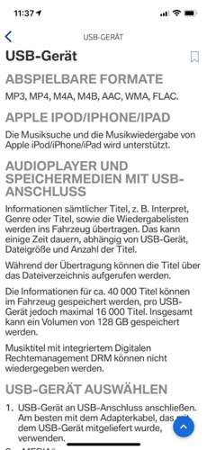

Muss man bei der Nutzung eines USB Sticks für Musik im G30 etwas beachten ?

Ja, scheint vom Stick abzuhängen. Von meinen wird keiner erkannt. Was das mit den max. lt. Anleitung zu tun hat hab ich auch noch nicht verstanden. Ja
WAV sollte auch funktionieren, auch wenn‘s nicht beschrieben ist. Hatte nämlich so ein paar CDs auf Stick gespeichert und in nem Vorführer ausprobiert. Hat funktioniert.

Noch eine aktuelle Info. Habe meinen LCI vor knapp 3 Wochen übernommen, Nav Prof., USB-C 32GB von Intenso wurde nicht erkannt in Mittelarmlehnen-Steckplatz. Habe dann auf einen alten NoName-8GB-Stick USB 2.0 kopiert und den Port in der Ladeschale verwendet, Wiedegabe funktionierte einwandfrei.
Beide Sticks mit gleichem Dateisystem (zB Fat16) formatiert,den Sticks den gleichen Namen gegeben?
Der Stick mit USB-C hat wirklich nur 32GB?
Im pre lci hat ntfs ganz gut funktioniert. Ansonsten mit Fat32 formatieren. Fat16 kann man vergessen, nicht genuegend Datenbloecke

Ja, beide FAT32, USB-C hat nur 32GB und war neu, am PC keine Auffälligkeiten. Im Auto wird mir nicht mal der USB-Port angezeigt. Aber am USB-C-Stick leuchtet die Kontroll-LED. Ist mir eigentlich auch egal, da der alte 2.0 funktioniert. Aber Intenso ist ja als Hersteller hier schon öfter genannt worden. Daher vielleicht tatsächlich besser auf ein anderes Fabrikat zurückgreifen.

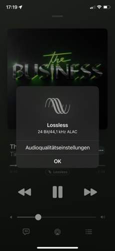

Apple Music bietet doch alle Titel ebenfalls Lossless mit ALAC und entsprechend Bits und khz an! Mein Apple CarPlay spielt das ohne weiters locker flockig ab ohne Probleme mit dem Entertainmentsystem.
Da brauchst du doch nicht in FLAC umwandeln.

Wireless CarPlay komprimiert die Musik.
5.1 geht auch nicht über wireless CarPlay - weiss gar nicht ob das über Lightning ginge?
Flac und ALAC in 24 bit und 96 kHz funktionieren bei mir nicht sauber - Songs brauchen ewig bis sie loslaufen und haben dann die doppelte Länge - ist am Schluss dann nur Schweigen.
Hab deshalb alles in Stereo auf Flac 44,1 kHz und 16 bit umgerechnet - da ich sowieso vieles auch in Flac hatte kein grosses Thema - lade kaufbare Musik immer in den höchstauflösenden Formaten in FLAC und ALAC runter. Das Standard CD Format reicht tatsächlich völlig aus fürs Auto ist mit rund 300..400 MB / Album auch sparsam genug.
