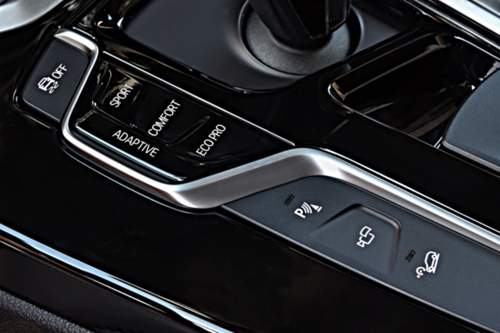

ich habe vor einen 520d Kombi gebraucht zu kaufen. Es stehen einige zur Auswahl u.a. einer, der super ausgestattet ist, jedoch "nur" ein M-FW verbaut hat.
Mit etwas Recherche habe ich gelesen, dass es die Möglichkeit gibt, ein M-FW per App freischalten zu lassen. Leider geht daraus nicht hervor, wer in den Genuss kommt und welche technischen Voraussetzungen zu erfüllen sind.
Der G31 ist BJ 09/2020.
Kenn sich jemand damit aus?

An einem normalen M-Fahrwerk gibt es nichts elektronisch freizuschalten.
Das "Adaptive M-Fahrwerk" (ab Werk nur im M550) besteht aus völlig anderen Fahrwerksteilen - aktive Dämpfer, aktive Stabis und Hinterradlenkung.

Für die Reihen 520-540 gibt es:
a) Standardfahrwerk
b) M-Fahrwerk: 1mm tiefergelegt, aber keine Verstellmöglichkeiten.
c) adaptives Fahrwerk: keine Tieferlegung, aber Fahrwerkshärte kann verstellt werden. Erkennt man daran, dass in der Mittelkonsole neben den Knöpfen Sport, Comfort und Eco pro noch ein Button "adaptive" verfügbar ist.
Die Fahrwerke sind alle technisch völlig unterschiedlich aufgebaut, irgendeine Freischaltung mittels Software/App gibt es daher nicht.

@mostarac530 schrieb am 29. September 2022 um 10:51:12 Uhr:
Das meine ich
Du hast das adaptive Fahrwerk, das ich etwa auch im 520d hab. Das ist nicht tiefergelegt, allerdings kann man unterschiedliche Dämpferhärten einstellen, etwa im Sportmodus härter.
Wenn du im "adaptive" Mode bist, übernimmt das Auto die Fahrwerksregelung selbst nach Daten von Navi und Fahrstil usw.
10 mm ;-)
Danke für die Korrektur, ja natürlich 10mm :)
Aber wir können das echt abkürzen: Ein 520d aus 2020 hat eines der 3 von mir beschriebenen Fahrwerke, man kann das ganz ganz ganz sicher nicht über ConntectedDrive ändern.
Dieses ganze Buchen von Fahrwerks- und Licht- und Fahrassistentenoptionen startet erst langsam mit iDrive 8 und wird erst den Nachfolger des G3x betreffen. Es werden dann viele Optionen technisch verbaut sein, man muss sie aber dann extra kaufen und freischalten, um die Optionen nutzen zu können.
Heute bestellst du Optionen und die sind dann drin und aktiv. Bestellst du sich nicht, sind sie nicht eingebaut. Zukünftig geht BMW den Weg, dass alle Modelle fast alle Optionen eingebaut haben, aber nur wenn du sie in ConnectedDrive buchst, kannst du sie auch nutzen. Das betrifft etwa Fernlichassi, adaptives Fahrwerk, Driving Assistant plus. Diese neue Vorgangsweise war vor einigen Monaten eh ziemlich groß in den Medien, weil es auch bei Kunden ein Umdenken erfordert.

Kannst Du Dir sparen. ;-)
Wie „brindamour“ bereits schrieb, diese Option gibt es für dieses Fahrzeug nicht!
