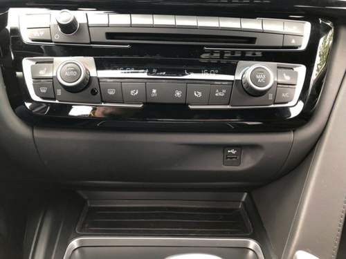

Könnte mal jemand ein Foto posten, wie das mit der verbauten USB-Buchse in der Mittelkonsole aussieht? Danke.
Bitteschön.
Da hätte ich auch noch eins im Angebot...
Ich habe in meinem F36 EZ02/2018 nur die HU Business und würde gerne eine USB-Buchse nachrüsten.
Irgendwo muss ja die in der Blende verbauten USB-Buchse angeschlossen werden - woran bzw. wie kann ich erkennen, ob diese bei mir passt?
@Nick- schrieb am 27. August 2019 um 14:06:08 Uhr:
Dazu müsstest du deine Headunit ausbauen und von hinten anschauen.
Hier gibt es Bilder, wie deine HU aussehen könnte und an Anschluss 7+8 kann der USB-Stecker angesteckt werden.
https://www.newtis.info/.../1VnZDmbXHf
oder auch so könnte sie aussehen...
https://www.newtis.info/.../1VnXWuiaK2

Schau bitte vorher nach, ob das überhaupt bei dir passt!
Also bei den älteren Baujahren war die Headunit (Radio) so hoch, dass da drunter (wo der USB dann reinragt) kein Platz ist.
Also am besten vorher mal die Centerstack-Blende abnehmen und schauen ob da eine große Lücke ist unter der HU.
Wenn die Lücke groß genug ist, passt da locker eine Hand rein.
Dann zitiere ich mich mal selbst aus einem anderen Thread...
@atzebmw schrieb am 21. August 2018 um 12:37:34 Uhr:
Für den USB unter dem Klimabedienteil braucht man das gleiche Kabel 61119251703 (Verbindungsleitung USB) und die USB-Buchse 84109229294.
Desweiteren die Blende Centerstack unten je nach Ausstattung.
Meine Blende ist mit Leder bezogen und dadurch deutlich teurer.
51458071513 Blende Leder Centerstack unten schwarz
51459241178 Blende Centerstack unten schwarz (kein Leder)
Für jede Lederfarbe gibt's ne eigene Nummer.
Es muss nichts codiert werden.

Moin,
gut das ich aufgrund deines Tipps geschaut habe - kein Platz ! Müsste ich mir wohl anderswo ne USB Buchse hinbauen...
