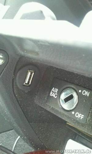

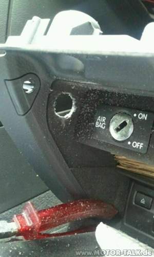

Die rückseitige Montage des USB-Interfaces am Handschuhfach ist in 5 Minuten ohne Werkzeug erledigt.
Das Foto von jkfl zeigt, wie das USB-Interface auf der Rückseite des Handschuhfachs montiert wird. Besser geht’s nicht. Saubere Arbeit! :D
Für den Ausschnitt des USB-Ports an der Rückseite des Handschuhfachs hab ich gebraucht.

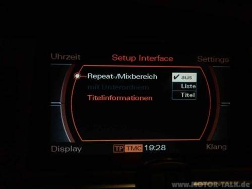

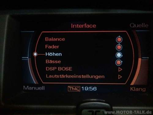

Update:
Wenn man die Lautstärke zurück dreht oder den Lautstärke Knopf (Regler Mitteltunnel) drückt geht das Interface auf Pause UND bleibt auch nach Zündung AUS-Wagen verlassen, abschließen und wiederkommen weiterhin auf PAUSE ! Es kann durch drehen des Lautstärkereglers oder drücken das Lied von der selben Stelle aus weiter spielen.... also auch tauglich für Seeeehhr laaaange Tracks ! :)
Weiterhin gibts ordentlich Menü zum Einstellen (siehe Bilder)
Usb-interface-001
Usb-interface-002
Usb-interface-003

Mein USB ist seit dem WE jetzt fest installiert ! :)
Img-20121014-wa0007
Img-20121014-wa0008
Img-20121014-wa0009
