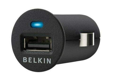

du nimmst einen 12V USB adapter (siehe anhang) und zerlegst diesen.
den USB anschluss bringst du an einer freien drucktasterblende vor dem aschenbecher an.
12V+ und masse bekommst du vom zigarettenanzünder.
