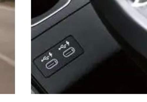

Bei meinem X1 funktionieren vorne die USB-C Anschlüsse nicht. Wenn ich meinen 128GB Stick einstecke passiert genau nichts. Stick ist eXfat formatiert. Alternativ habe ich es auch mit NTFS probiert, gleiches Ergebnis. Die auf dem Stick gespeicherten MP3s werden nicht erkannt und nicht abgespielt.
Hat jemand das gleiche Problem? Oder weiß jemand Rat?

Bei meinem X1 3.0e, Produktion August 2024, OS9 reagiert keiner der vorhandenen USB-C Ports auf das Einstecken eines USB-Sticks. Nach der Recherche hier im Forum habe ich BMW kontaktiert. Die BMW Kundenbetreuung hat mich auf das Benutzerhandbuch verwiesen (USB-C-Stick, Formatierung exFat bzw. FAT32). Dies hat mich auch nicht weiter gebracht. Mein Händler bat mich zu Service um dort einen Systemcheck zu machen. Daraufhin habe ich einen Genius-Mitarbeiter (Produktspezialisten) in meiner BMW Niederlassung kontaktiert. Die Dame war kompetent und konnte mir binnen zwei Tagen den Grund für mein Problem bestätigen. Durch den Wechsel des Betriebssystems von Linux zu Andriod ist die Möglichkeit für eine USB-Stick-Unterstützung komplett entfallen. Nach ihrer Rückfrage bei der Händlerhotline teilte sie mir dann auch noch den Grund dafür mit. Nach Aussage der Hotline wäre der Bedarf bei den Anwendern für einen Daten-Transfer via USB nicht mehr vorhanden. Diesen Teil der Aussage finde ich natürlich widersprüchlich und wenig glaubwürdig. Fazit ist jedoch : Keine Einbindung von USB-Sticks ab OS9 mehr möglich, Einspielung von eigenen Musikinhalten ausschließlich über kostenpflichtige Streamingdienste oder über Bluetooth bei gleichzeitigem Verzicht auf Apple Carplay.
@JKWB: Wenn Du den Thread von Anfang an gelesen hättest, wäre Deine Vorgehensweise entbehrlich gewesen. Deine Aussage „Keine Einbindung von USB-Sticks ab OS9 mehr möglich“ ist falsch. Dein Problem hängt vielmehr damit zusammen, dass ab 07/24 die USB-C Anschlüsse nur noch eine Ladefunktion haben und keine Datenübertragung mehr bieten. Mein 25e aus 05/24 und OS9 hat dies sehr wohl und funktioniert einwandfrei.
Hallo BD97080, es ist korrekt - im Forum wurde dies zwar erwähnt. Ich habe jedoch ein Fahrzeug bestellt, das nach Aussage des Verkäufers den USB-Support für den Datentransfer zur Verfügung stellt. Daher habe ich mich für das Harman Kardon Soundsystem entschieden. Für reine Verkehrsnachrichten und Wortbeiträge hätte ich dies nicht benötigt. Insofern ist es legitim, dass ich mich an den Hersteller wende und um ein offizielles Statement bitte. Die derzeitige Aussage von BMW würde ja auch noch die Möglichkeit bieten, dass über zukünftige SW Updates eine Einbindung des Datentransfers über USB ermöglicht wird. Ich kann mir ehrlich gesagt nicht vorstellen, dass BMW aus Einspargründen die beiden Datenleitungen der Ports weggelassen hat. Das wäre keine nennenswerte Einsparung. Es könnte dann eher in Richtung Euro 7 Norm, Sicherheit vor Manipulation durch Außenangriffe, gehen.
Auf jeden Fall ist es kein guter Stil, wenn der Kunde Informationen mühsam über Foren einsammeln muss und diese Infos nicht vom Hersteller kommen bzw. die Organisation des Herstellers hier sehr schlecht informiert ist.
Der Verkäufer eines U11 sollte die Unterschiede der USB Anschlüsse kennen und darauf hinweisen. Die Funktion des USB-Anschlusses ist an dessen Markierung erkennbar: USB-Anschlüsse Typ A oder Typ C mit USB-Symbol und Blitz-Symbol unterstützen das Laden kompatibler Geräte sowie die Übertragung unterstützter Datenformate. USB-Anschlüsse Typ C ohne USB-Symbol unterstützen nur die Ladefunktion. Meiner Meinung nach, gibt es in den aktuellen U11 kein Datentransfer mehr, laut der Preisliste sollte es auch so geschrieben werden? Eine spätere Freischaltung kann nicht erfolgen, da der Anschluss nicht in die Fahrzeugstruktur eingebunden ist.

Es liegt nicht am Betriebssystem, weil vor Mitte 2024 noch OS9 Fahrzeuge mit Daten-USB gebaut wurden.
Ich nehme auch stark an, es hat mit Cyber Security Vorgaben zu tun.
