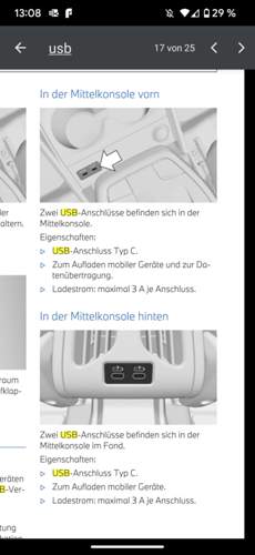

Hallo zusammen, hat jemand von euch eine Ahnung wo ich die technischen Werte zu den usb-c Anschlüssen finde? Als welche Leistung gehen sie zu laden aus. Nur 5V oder auch mehr z.B. im fast charge usw. Vielen Dank :)
@Sami18 schrieb am 16. Juli 2023 um 12:55:55 Uhr:
Hab nur das gefunden
Danke das hilft mir aber schon mal. Also kann jeder Anschluss auf jeden Fall 5V & 3A, also 15W.
