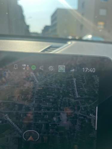

Bei mir erscheint die Erdkugel heute den ganzen Tag durchgestrichen und kann keinerlei Verbindung aufbauen zu online Diensten oder Sprachbefehle für Navigation. Habe schon reset gemacht mit den 30 sec aber komme nich weiter. Weiss jemand Rat?
