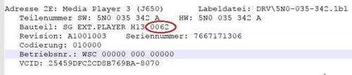

Wie kann ich den aktuellen Softwarestand des verbauten Media in rausbekommen?
Welche Änderungen bringt welche Version?
@VW_Golf3GTI schrieb am 28. Oktober 2017 um 21:23:06 Uhr:
Kann hier leider keine .rar Datein anhängen.
RAR-Dateien solltest du hier anhängen können!
@mysamana
Zum Bsp. mit VCDS, im Anhang mein Media-in mit der uralten Software "062". ;)
