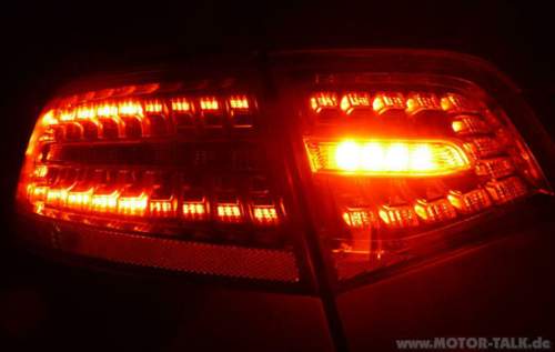

Hi Leute,
Beim stöbern im US Forum auf Audizine habe ich den Beitrag gelesen in welchem die LED RüLis derart codiert wurden, alsdass diese ROT über das Abblendlicht blinken, und nicht mehr orange! - Rein aus Neugierde ; hat irgendwer 'ne Idee wie hier die Codierung wohl lauten mag? Scotty? 😁
Hier die Quelle : http://www.audizine.com/.../445597-Quick-vid-of-my-LED-taillights
Für Info bin ich dankbar,
MfG

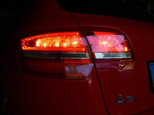

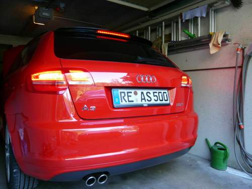

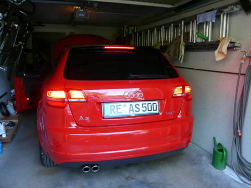

das war damals beim A3 Sportback (Facelift Rükleuchten aber NICHT so)
siehe bild
die "birnen" waren dort die bremslichter - innen NSL
