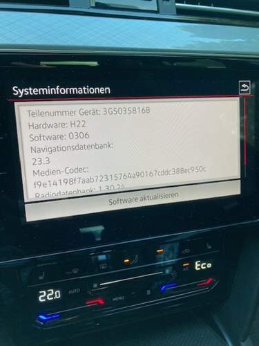

@Naviupdater schrieb am 31. Mai 2023 um 22:52:34 Uhr:
Ich kann mir nicht vorstellen, dass das HW12 ist. Poste doch bitte mal ein Foto von den Systemdaten.
Sorry, hatte mich vertippt:
Sysinfo
Da ist aber einiges nicht mehr aktuell. Navi ist schon auf 23.5 und Radio Datenbank auf 1.31.42
Das Radio updated sich von alleine? Bzw. Senderlogos. Bei meinem alten Mal nicht. MJ20 mit Update auf 0278. dpd Drivers Radio seit Launch ohne Logo. Jetzt im neuen Passat hat dpd das Logo.
Da muss ich sagen, lag auch noch nie der Fokus drauf. Wird die überhaupt auch geupdated oder geschieht das manuell?
Hab da in WeConnect auch noch nie was von gelesen. Meine Datenbank ist 1.30.24.
Ich kann gar nicht sagen, ob das seit Auslieferung so ist (2020) oder ob mit 0278 da was verändert wurde.
Die Kartenupdates kommen auf jeden Fall immer zuverlässig (aktuell 23.5)
Meine Radio DB steht auch auf 1.30.24.
Der Rest ist aktuell
Ach ist 23.5 jetzt raus? 23.4 gabs ned und mein Touran ist weiterhin auf 23.3, allerdings auch keine längeren Strecken gefahren in letzter Zeit.
Radiologos kann man doch manuell machen über diese photostar Homepage?
Ja, einfach über die Google-Suche Phonostar Volkswagen eingeben und dann ist es auch direkt der erste Treffer. Dort dann entsprechend die Teilenummer des Systems eingeben und dann wird die Datei + Anleitung bereitgestellt. Die aktuellste Version ist v1.31.42 von April 2023.
Super danke euch 🙂 das Update mache ich nachher mal. Wusste ich gar nicht.
