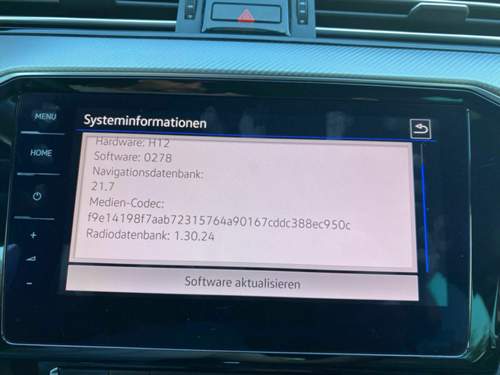

Wäre es mein Privates,würde ich den so lange auf dem Hof stehen lassen,bis es endlich funktioniert. Echt unfassbar ärgerlich das ganze. Ich werde kommende Woche nochmal persönlich hinfahren und wenn nicht fahre ich mal zu einer anderen VW Werkstatt (Ist halt doof,weil viele Kollegen ebenfalls bei dem sind wegen eigentlich gutem Service ect.) Ich schicke später mal ein Foto von den Systeminformationen, vielleicht kann mir da einer noch einen Tipp geben...
@Denuel einfach mal TPI 2063903 angeben und sie sollen danach suchen. Dann sollte auch extrem unwillige/unfähige Freundliche fündig werden.

Achso,hier nochmal meine Daten
Systeminfo

@Denuel schrieb am 18. September 2021 um 15:56:29 Uhr:
Die Version ist mit einigen Fehlern gesegnet und kann vom Händler kostenlos auf 0278 aktualisiert werden. Voraussetzung ist, dass du dich über die üblichen Probleme beklagst. Das Update ist sehr empfehlenswert.
