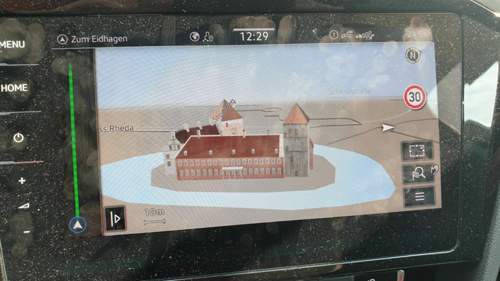

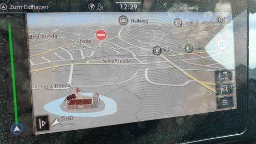

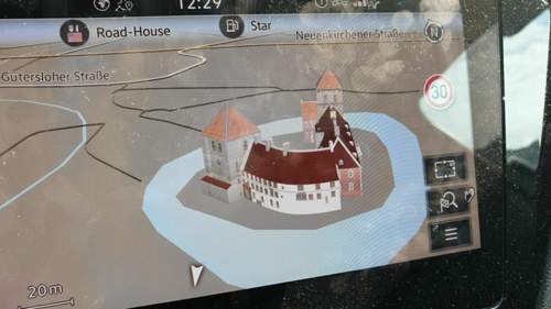

@TPursch schrieb am 10. Sept. 2021 um 11:25:56 Uhr:
Und aktuell kommt ja auch so ein kleines Update (bei mir gestern), welches wasweißichwas macht. Also bekommen die, die gerade 0278 neu bekommen, ggf. 2 kleine Updates hintereinander ;-) Oder VW schafft es das zu vereinen. Wer weiß...
Ich habe tatsächlich auch soeben noch ein 2. kleines Update bekommen.
VW hat sich tatsächlich die Mühe gemacht neue 3D-Objekte in die Stadtkarten zu integrieren.
Bei 0152 und 0156 waren bei mir nur Teile von Großstädten (z. B. FF a. Main) oder aber das Prestigeobjekt Autostadt in 3D zu sehen.
Jetzt bin ich wie jede Woche in Rheda-Wiedenbrück und plötzlich erscheint das:
Wenn Sie mal die gleiche Detailversessenheit bei der Software-Architektur an den Tag gelegt hätten...
