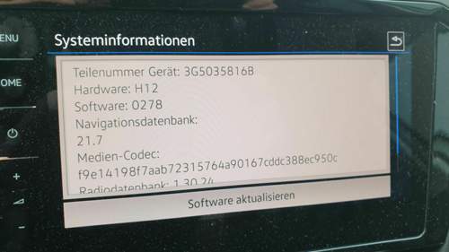

So, Auto ist wieder bei mir.
Und siehe da: Version 0278 !!! Trotz der sehr frühen FIN...
Der Meister sagte, es wären alles zusammen etwas über 40 GB Daten gewesen...
Aber das Anmelden mit meinem Profil geht schonmal nicht, -> Nutzerprofil konnte nicht geladen werden
Es scheint, dass das Problem, sich nicht anzumelden, nach dem Update auf Version 278 sehr häufig auftritt. Aber gibt es eine einfache Lösung?
Noch was: Wireless Android Auto ist definitiv in der Version 278 enthalten?
Vielen Dank!
1. nein, viele berichten allerdings man sollte einen Tag warten
2. ja
Bei mir dauerte es 30 Minuten bzw. eine kürzere Fahrt, dann war ich wieder "drin" :-)

AA Wireless ging bei mir erst nachdem ich das Telefon einmal aus dem Infotainment gelöscht hatte. Danach blinkte sofort auf, ob ich drahtlos verbinden möchte. Genau so wie beim ID.3 meiner Frau.
Nutzungsverhalten lernen lässt sich jetzt auch aktivieren.
Nach dem Werkstatt-Update kommt noch ein kleines OTA-Update. Erst danach kann man sich wieder als Hauptnutzer anmelden. Also einfach warten…
Viele Werkstätten wissen das nicht, da es VW nicht kommuniziert.
