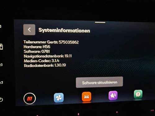

Im Anhang noch meine soft- und Hardware stände die aktuell bei mir aufgespielt sind.
Interessant. Du hast auch noch die Kartendaten von 20.5. Meiner ist bei 20.6 hängen geblieben. Die Antwort von VW. Bring in Werkstatt. Grandios.

Und was hat das mit dem Passat zu tun?
Das auf dem Bild ist auf jeden Fall ein LG Navi wie auch im Golf 8 und ID3.
Im Passat wird momentan nur Preh (ehemals Technisat) verbaut.
Nö, mittlerweile auch H56 😉

Meiner, Fertigstellung KW47/20, also aktuelle Modellpflege (147 kW TDI) kam mit H22 und SW0270 und steht immer noch auf auf Navidaten 19.11.
Morgen geht er deshalb in die Werkstatt.
Ich denke unterm Strich unerheblich. Es gibt MJ20 mit 012/0156 die prima laufen. Genauso gibt es problemfreie HW22 mit MJ21.
In beiden Setups gibt es aber auch Fälle mit Problemen. Mal sehen, ob das mit der 056er besser wird. Ich glaube nach wie vor nicht daran, dass die HW 012 irgendeinen Massendefekt hat und auf alle Fälle irgendwann kaputt gehen wird.
Das es immer die selben Fehler sind und bei eigentlich allen erst nach einer unbestimmten Zeit auftritt spricht zumindest dafür das VW ein serienproblem hatt.
Kann natürlich sein das es nur eine charge an Hardware betrifft das kann keiner so recht sagen aber dagegen spricht widerrum das die Autos nach meiner Erinnerung zu völlig unterschiedlichen Zeiten gebaut wurden.
Mich würde mal eine Auswertung interessieren aber wie stark die Probleme sind weiß am Ende nur VW selbst und die halten sich aus gutem Grund bedeckt. Falls das Schreiben im Audi forum allerdings echt ist kann man davon ausgehen das VW nicht nur ein Problem mit einer handvoll Fahrzeugen hatt.
Für alle die es betrifft ist es aber unerheblich VW bekommt die Probleme an den problem Passats nicht weg und lässt die Kunden im regen stehen. Es gibt eigentlich keine Fälle die mir hier bekannt sind wo jemand geschrieben hatt er fährt mit ''software'' Problemen in die Werkstatt und hatte danach ein funktionierendes Auto.
Zum einen geht es hier um das Mib3 im allgemeinen und zum zweiten bezog sich der Kern der Frage auf die Tatsache der Feldmaßnahme 57H7 und ob jemand da nachschauen könnte was diese konkret beinhaltet.
