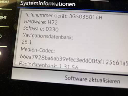

ich hatte das gleiche Problem mit dem Software Update, alte Version war die 0156 mit dem Problem Hauptnutzer anmelden und schlechte Verbindung mit dem Handy (knackende Verbindung beim telefonieren ).
Ich hab dann einen fähigen Meister bei einer VW Fachwerkstatt gefunden, der sich damit auskennt.
Lösung des Problems ist ein Update auf die Version 330 ( ohne die Zwischenupdates 278 und so )
der ganze Spaß hat ca. 200 Euro gekostet, das war mir die Sache wert.
Genau richtig. Aktuell wird die 0330 aufgespielt (letzte Version). Geht in Ordnung, dass man es auch für 200 Euro bekommen kann. Was VW versaubeutelt hat, kann dann leider der einzelne Händler nicht „gratis“ kompensieren. Daher finde ich die 200 EUR in Ordnung, 400 oder gar 600 Euro gehen überhaupt nicht und zeigen nur, dass dort „irgendwas“ veranstaltet wird, aber nicht zielgerichtet.

Phonostar hat ein neues UpDate für 3G503581H, Hardware 22 veröffentlicht.
Funktioniert jetzt einwandfrei.
Zitat:@Malta11 schrieb am 27. Mai 2025 um 00:49:27 Uhr:
Sender- / RadiologosPhonostar hat ein neues UpDate für 3G503581H, Hardware 22 veröffentlicht.Funktioniert jetzt einwandfrei.
