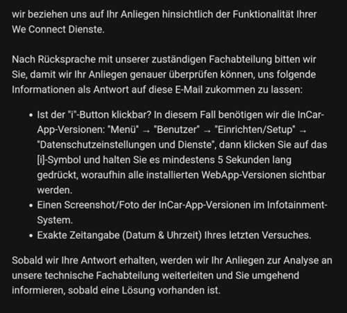

Jetzt habe ich das Problem mit den verschwundenen Symbolen in "Privatspähre und Dienste" auch - nach einem Update.
Das beschränkt sich also nicht auf SW330.
also auch: SW278 MJ2020
Werde ich gleich an
weconnect-support@volkswagen.de
schreiben. Ich habe kein Verständnis dafür, dass man ein Update weiter durchführt, obwohl Probleme offensichtlich bekannt sind.
Ich denke, ich werde darauf bestehen, dass mein WeConnect Vertrag für den Zeitraum des Problems, also ab sofort, bis zur Lösung, anschließend kostenfrei verlängert wird.
Die TPI 2068836/13 oben finde ich interessant.
Da ist ja tatsächlich der Punkt "Bei Nutzung der automatischen Synchronisation der Uhrzeit wird nicht die korrekte Uhrzeit angezeigt; die Uhr geht eine Stunde vor." mit drin. Heißt das, mit SW330 ist das Problem gelöst?
Wer damit was anfangen kann.. bei Sommer oder Winterzeit wird eine falsche (1h falsch) Uhrzeit bei der angegeben Synchonisationszeit (Weconnet) angegeben. Aber nur bei ensprechender automatischer Uhrzeiteinstellung.
@Positiv79
Dass 278 auch betroffen ist, hätte ich Dir auch sagen können..
Ticket habe ich auch offen..
Ihr erster und bis jetzt einziger Kontakt siehst Du in Bild 1.
Meine Antwort darauf war:
"Da ist kein Symbol mehr, wie beim Rest der Buttons.
Und unabhängig davon, wie oft oder wie lange ich es drücke, es passiert nichts."
Seitdem.. nichts mehr.
Dass VW dieses Update weiterhin anbietet, überrascht mich nicht.
Eine Überraschung wäre vielmehr eine Lösung dieses Problems, denn damit rechne ich zeitnah nicht.
