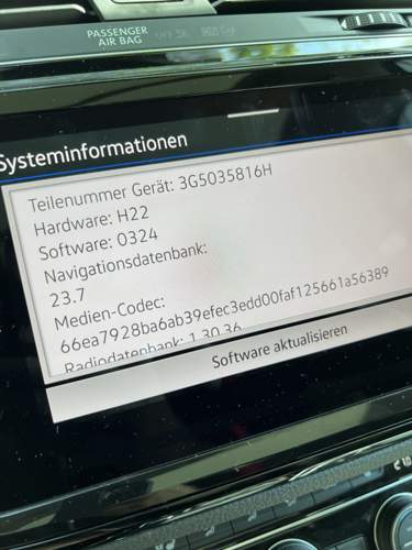

Ich dachte bei HW12 ist mit SW0278 sowieso schon das Maximum erreicht, also keine Überlegung möglich, außer es wird bei Fehlern auf HW22 gewechselt (was ohne Garantie sehr teuer wird)
Also für Modelljahr 2020 wird die TPI angezeigt auf 0324.
Aber die Fehler, die da beschrieben sind, hat man bisher immer nur von den jüngeren Modelljahren gehört.
Kann bitte mal jemand die vollständigen Release Notes von 0324 hier reinschreiben?
@Digger-NRG schrieb am 22. August 2023 um 22:04:25 Uhr:
Habe als mittlerweile fünftes Update in einem Jahr in der Werkstatt (….) die TPI für den 2022er tpuran gekriegt und 324. Direkt danach kam noch mal ein kleines OTA Update. Aussage vom Händler war, dass richtige große OTA Updates wie das 324 noch mindestens ein Jahr dauern weil VW das noch absichern muss.
Das online gehen nach rausfahren aus der Tiefgarage funktioniert nun (noch?). Warten wir ab. Rückfahrkamera Fehler hatte ich vorher auch oft.
HW22
OCU 1.43
SW 0324
324
Wie lautet den die TPI Nummer um dem Freundlichen zum Update der OCU von 0141 auf 0143 zu bewegen?
Habe den Wagen ja erst 5 Tage, aber gestern war das erstemal die RFK nicht an...und ich habe ja wie schon erwähnt H22 SW0324
Die TPI für 841 waere auch grossartig. ich komm mit erwin nicht klar
@Naviupdater schrieb am 23. August 2023 um 00:44:09 Uhr:
Funktionalität:
- Das Radio-/ Navigationssystem startet im Betrieb manchmal neu (Geräte-Reset).
Einstellungen:
- Die "Telefon-Kachel fehlt im Menü.
- Der Eintrag "Mobile Geräte" fehlt im Setup-Menü.
- Die Bluetooth-Funktion ist nicht gegeben, beziehungsweise lässt sich nicht einschalten.
- Die WLAN-Funktion ist nicht gegeben, beziehungsweise lässt sich nicht einschalten.
Telefon:
- Probleme bei der Erstverbindung über Bluetooth/ App-Connect.
- Manchmal kommt es bei einer aktiven Verbindung über Bluetooth zu Verbindungsabbrüchen.
- Probleme bei einem erneuten Verbindungsversuch über Bluetooth.
- Manchmal kommt es bei einer aktiven Verbindung über WLAN zu Verbindungsabbrüchen.
- Die Audio-Ausgabe beim Telefonieren im Fahrzeug ist gestört.
- Audio-Aussetzer bei der Nutzung von „Android Auto" bei der Sprachausgabe (Google Voice).
- Abgeschnittene Audio-/ Sprachausgaben bei der Nutzung von „Android Auto".
- Beim Starten von „Android Auto Sprachassistent" fehlt der Hinweiston (Sprach-Jingle).
Bildschirm:
- Nach dem Schalten des Rückwärtsgangs wird im Display des Radio-/ Navigationssystems kein Bild der Rückfahrkamera angezeigt (Display bleibt schwarz).
- Nach dem Schalten des Rückwärtsgangs wird im Display des Radio-/ Navigationssystems die Textmeldung „Das
Kamera Parksystem ist zur Zeit nicht verfügbar" angezeigt.
We Connect (Onlinedienste):
- OTA (Over The Air) Update: Im Display des Radio-/ Navigationssystems wird eine Textmeldung/ Benachrichtigung angezeigt, dass ein Update verfügbar ist, obwohl das Update bereits in der Werkstatt durchgeführt wurde.
- Bei Nutzung der automatischen Synchronisation der Uhrzeit wird nicht die korrekte Uhrzeit angezeigt; die Uhr geht eine Stunde vor.
- Verschiedene Beanstandungen in Verbindung mit der Anmeldung eines Hauptnutzers. Beispielweise wird im Display des Radio-/ Navigationssystems die Textmeldung „App konnte nicht gestartet werden" angezeigt.
@ralfs1969 schrieb am 23. August 2023 um 13:04:22 Uhr:
Die 143 sollte zur Zeit per OTA verteilt werden.
Over-The-Air Update OUG8 (OCU3)

Nach dem Update auf 0306 hatte ich tatsächlich noch einige Probleme mit dem Thema Hauptnutzer, der Rest hat aber funktioniert. Ich glaube ich hatte 1 Reboot in den letzten 8 Monaten.
@NexsusXP schrieb am 23. August 2023 um 18:25:47 Uhr:
Das scheint so. Habe heute auch bei Tiguan MJ22/H22/SW0278 das Update OUG8 (138 MB) erhalten. Ganz zum Schluss bei der Abschlussmeldung der erfolgreichen Installation kommt der Hinweis auf die OCU, allerdings ohne Versions-Nummer.
