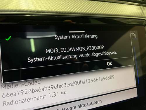

Gespannt wie Bolle ob jetzt USB nicht mehr Amnesie hat…
.jpg
Träum weiter...das haben se nicht mal im B9 geschafft.
Da sollte die 0841 aktuell sein, die wird wohl aktuell per OTA verteilt. Ich habe sie bekommen, hatte vorher allerdings 0836 installiert. User @wigl hat sie auch OTA erhalten.
Korrekt, 841 ist aktuell - zuvor hatte ich 809, und die habe ich von der Werkstatt bekommen im Zuge meines Lenkrad Tausches. Bei mir hat der Download ca. 20 min gedauert, und danach konnte ich die Installation starten sobald das Fahrzeug stillstand. Ob das jetzt von selbst angefangen hat oder ob ich beim Home nach unten gewischt habe und dann nach rechts (dort wo man alle Meldungen sieht) weiß ich jetzt gar nicht mehr. Das Update dauerte dann gut 30 Minuten, ich war inzwischen wandern. Danach gab es gleich noch ein minor update, das war aber rasch installiert.
Ich habe keine Probleme mit Android, verwende aber nur wenig davon - eine Radarwarn App, die die Sprachausgabe von Android Auto verwendet, sonst habe ich da noch nie was verwendet 🙂
Wie sieht es bei dir aus? Meine Radio Sender Logos wurden mit dem Update auf 841 auf einen uhraltwert zurückgesetzt und ich kann jetzt keine Updates mehr von phonostar einspielen
Und nun..? Wie kann man das Update erneut durchführen? Gibt es keine Möglichkeit die Datei auf einen Usb Stick runterzuladen und dann manuell zu aktualisieren?
In dem Fall ab zum Händler mit dem Bild 🙂
Die TPI greift dann und es wird vor Ort durchgeführt.

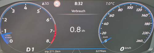

Ein weiterer lustiger Nebeneffekt der Software 0330 (bei H25) oder einfach nur Zufall?
Heute sind die beiden Kreise des Digital Cockpits während der Fahrt einfach verschwunden - ziemlich leere Ansicht. Ist also auch nicht zurück auf die Default Ansicht "Classic" (sonst müsste ja das D1 und die Geschwindigkeit in der Mitte stehen) sondern Verbrauch und Reichweite waren einfach plötzlich weg. Es lies sich aber durch langen Druck auf die View Taste wieder problemlos eine Ansicht auswählen...
Digitalcockpit-verschwunden
