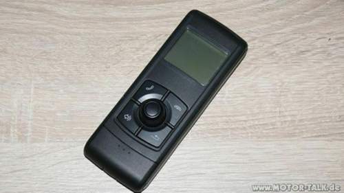

Für rsap brauchst Du den Adapter 8P0051440A...und die rsap-App
Rsap-adapter

Für den Adapter benötigst Du die Vorrüstung in der Mittelkonsole, da muss eine Grundplatte für den Adapter sein.
Ich habe den Adapter seit 2010 in Benutzung. Von Android 3.3 bis aktuell 6 hat alles funktioniert. Einige Samsung und LG Telefone können rsap frei Haus,alternativ benötigst Du die rsap App aus dem play Store. Wenn der Zugriff auf das Telefonbuch nicht vollständig geht, gibt es vom gleichen Anbieter noch eine Phonebook App. Das Telefon wird einfach nur mit dem Adapter per BT gekoppelt.
Ach ja, im A5 fehlen die Entriegelungstasten für den Adapter. Zum Ausbauen benötigst Du rohe Gewalt, einfach nach oben ziehen. Wie oft das die "Haltenasen" auf der Grundplatte mitmachen kann Dir keiner sagen. Ich habe eine Schlaufe aus einer Nylonschnur gemacht und diese über die Haltenasen gelegt, bevor ich den Adapter eingesetzt habe. SO kann ich mit der Schnur die Nasen nach hinten ziehen und den Adapter einfach wegnehmen.
Ohne Handyvorbereitung in der Armlehne geht's nicht. Der Adapter wird in die Adapterplatte in der Armlehne eingeklickt und somit mit Strom und der Außenantenne verbunden. Das GSM-Modul befindet sich im rsap-Adapter.

Den rsap-Adapter habe ich immer drin...
