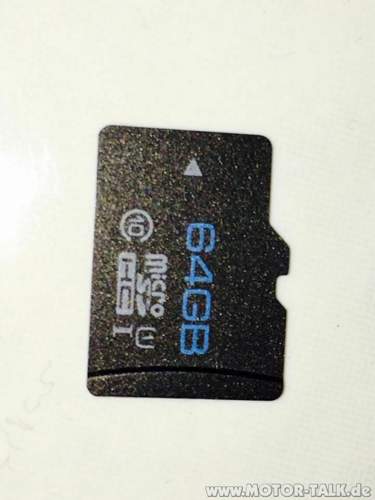

also für mich sieht das nach einen SDHC aus
soory fürs handyfoto
Foto5

Laut Spezifikation sollte es das nicht geben. Deswegen wird von VW auch nur bis 32GB geschrieben. Kann mir aber auch nicht vorstellen, das sie nicht funktioniert. Was für eine Karte meldet den dein Rechner? Meine 32 meldet er als SDHC und meine 64er als SDXC!

da brauchst aber einen microSD-Adapter,so geht die nicht rein.

wie seh ich das am MAC ???
bei mir steht nur 68GB fat 32
edit
das ist mir schon klar !!!
