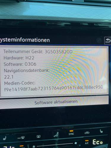

Neuer als beim Polo MJ21. Update-Prioriät bei VW nach Fahrzeugklasse. Polo = unwichtig, Passat = Außendienstler...

@nobfoer
Ja, die 306 gibt es seit einigen Wochen für MJ21 und MJ22.
MJ20 bisher wohl noch nicht.
Siehe hier im Thread:
https://www.motor-talk.de/.../...lle-fin-freigegeben-t6713312.html?...
Sieht man was bei 306 „anders“ ist?

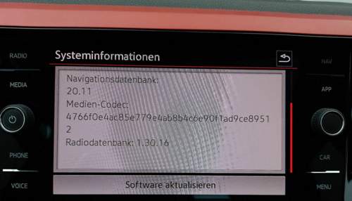

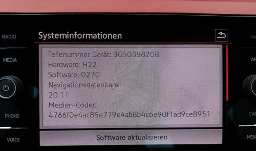

Laut VW Bedienungsanleitung für das MIB Gen. 3 Kartenupdate mittels USB-C Stick werden per OTA nur Kartensegemente die häufig genutzt werden aktualisiert. Das heißt es werden definitiv keine 27 GB durch die Leitung gejagt. Für ein vollständiges Update der Karten bleibt nur der USB-C Stick und die Hürde, dass man nicht wirklich einen Status des Updates verfolgen kann.
Danke für die Klarstellung. Genauso hat es mir mein VW-Händler auch erklärt. Bin gerade dabei, mich mit dem MIB3 im Polo vertraut zu machen. Auf jeden Fall hat das Update des Kartenmaterials mit USB-C Stick offensichtlich geklappt: Habe vor Fahrtantritt den Stick eingesteckt und war zunächst etwas irritiert dass wirklich überhaupt nichts angezeigt wird. Bin dann 2,5 Stunden gefahren und statt Navi-Datenbank 20.11 zeigt er mir nun 21.7 an. Dies ist das aktuellste Kartenmaterial, das ich bei VW für das DM Gen 3 runterladen konnte. Ich frage mich nur warum nicht wenigstens irgendwo der Updatestatus abgelesen werden kann, man muss auf jeden Fall Geduld haben, sonst könnte man denken das Update über USB-C funktioniert gar nicht.
Danach unbedingt dann den Stick entfernen. Vielleicht schafft dann dein MIB3 das Update von 21.7 auf 22.1 per OTA.
