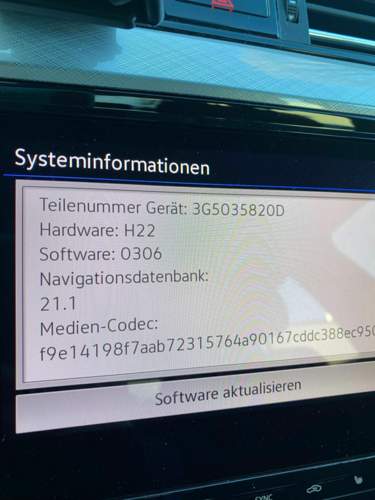

Das Update hat nicht funktoniert. Ich habe den Stick in allen verfügbaren USB-C Slots gesteckt( direkt am DSG Hebel und auch in der Mittelarmlehne) und dann habe ich auf die Kachel "Setup" dann Systeminformationen (Habe HW 11, Software 0156 und Navikarte 20.7) und dann auf Software aktualisieren gedrückt.
Danach kommt Suche nach Update und diese runde Kreis kreiste munter drauf los. Nach 20 Minuten kreiste dieser immer noch und es kam keine Nachricht das ich das Update einspielen kann. Er suchte und suchte einfach weiter aber keine Rückinfo das das Update eingespielt werden kann.

Die Firmware (z.B. 0278) macht nur der Händler. Leider nur wenn es hakt, nicht mal beim Service macht der das gratis. Meiner verlangt 100€ für so ein Update. Da mein 0156 nachweislich gesponnen hat (Neustarts ohne Grund, Videobeweis hilft), wurde es beim Service auf 0278 erneuert. Seit dem läuft es, sogar die Ziele via Handy übertragen geht jetzt.

Laut VW Bedienungsanleitung für das MIB Gen. 3 Kartenupdate mittels USB-C Stick werden per OTA nur Kartensegemente die häufig genutzt werden aktualisiert. Das heißt es werden definitiv keine 27 GB durch die Leitung gejagt. Für ein vollständiges Update der Karten bleibt nur der USB-C Stick und die Hürde, dass man nicht wirklich einen Status des Updates verfolgen kann.

Ja ja habe ich jetzt auch verstanden…. aber schaut mal welche Software mir der Händler aufgespielt hat ….
