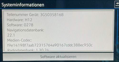

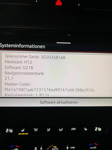

Frage: Kann jemand bitte so nett sein und einen Screenshot der Naviversion 21.x oder 22.x eines MJ2020 schicken/einstellen?
Meiner steht ja bei 21.7 fest und mein freundlicher wollte mit gerade am Telefon weismachen es gäbe nichts neues. Habe ich natürlich abgeschmettert, weil es ja definitiv neuere Versionen gibt. Bräuchte einen Beweis bitte als Bild. Dankeschön 🙂
Bitteschön! 😎
Ich habe sie definitiv auch die 22.1.

@Gareth schrieb am 2. März 2022 um 09:15:57 Uhr:
Bitteschön! 😎
Vielen Dank
Genau das habe ich gebraucht 🙂
Meiner sieht bis auf Navidatenbank gleich aus

@GULLY21 schrieb am 2. März 2022 um 09:11:37 Uhr:
Einen USB-Stick mit Kartendaten hast du aber nicht stecken? Das hatte bei mir einige Monate weitere Updates ab 21.7 verhindert.
