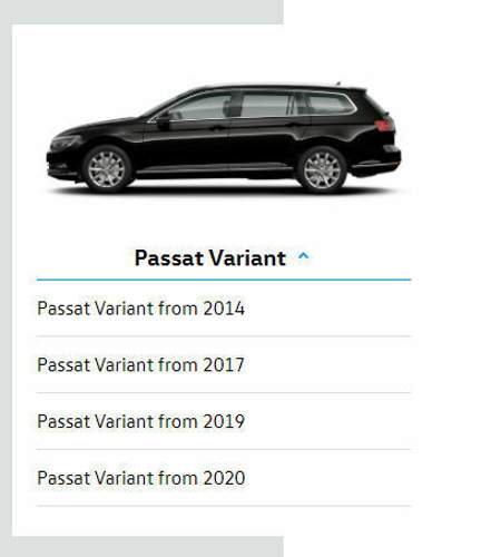

@strawalersen hat natürlich nicht recht.
Es gibt explizit für Modelle ab 2019 / 2020 eine separate Kategorie und dort auch eine Anleitung für das Gen3 MIB mit entsprechendem Hinweis auf USB-C Sticks.
Welches MIB2.x hat denn USB-C Ports? ;-)

Ich muss mich korrigieren. Über MyVolkswagen wenn ich mich durchhangle, obwohl ich ein GEN3 verbaut habe, wird mir dieser Download nicht angeboten bzw. nur für GEN1&2...
Und was ist daran genau die Korrektur?
Bisher steht ja nur die Behauptung im Raum, dass sowohl @Hexentrank als auch ich hier ein System updaten wollen, das kein Update mehr per Stick erhalten kann und man definitiv eine We Connect Lizenz brauche. Zumal dass wir nicht lesen können und auf der Anleitung nicht Gen3 stehe.
Passat Variant ab 2019 / 2020

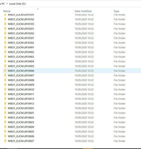

Habt ihr die ".tar"-Datei entpackt bevor ihr sie auf den USB-Stick verschoben habt?
Ja, ich habe die Datei entsprechend entpackt:
@sanchoBB schrieb am 22. September 2020 um 15:05:27 Uhr:
Den Download habe ich direkt auf meiner NAS ausgeführt und dort das Archiv auf die Hauptebene des Sticks entpackt. Nach meinem Verständnis müsste die Ordnerstruktur etc. alles passen.
Siehe auch im Screenshot, direkt auf der Hauptebene des Sticks.
Ordnerstruktur MIB3 Kartenupdate
bin mir nicht sicher, ob das 100%ig passt,
aber ich bin mal darauf reingefallen, dass ich ein System-Update als Kartenupdate einspielen wollte und das Gerät hier durchaus unterscheidet.
Sprich, ich musste explizit auf die System-Setup Menüs und dort das Update (mit um die 25 GB) einspielen und nicht in den Menüs zum Navi.

Was mir inzwischen aufgefallen ist:
Ich habe die von mir zitierte Update-Anweisung mit meiner Entpackerei verglichen: siehe Bild
In den von mir entpackten ...TAR-Datei fehlt die Datei MIB31_EU.ROOT, die in der Update-Anweisung im Bild (hier wurde eine ...7z-Datei entpackt) enthalten ist.
Die weiteren Dateien sind exakt gleich, einschließlich Datum und Größe.
Als Entpackprogramm habe auch ich 7z benutzt.
Und, beim Entpacken kommt eine Meldung, : "Es gibt noch Dateien hinter der Hauptdatei" was mir aber nichts sagt.
