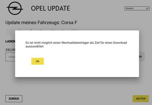

Noch schöner wird es, wenn man versucht das Update auf eine externe Festplatte legen zu lassen vom Rechner aus (hier macOS) Nicht jeder möchte den Desktop mit Gigabyte an Daten voll haben....

Der updater kann weder auf PC noch Mac die Datei herunterladen.
Entpacke ich die Datei auf herkömmliche Weise
und lege sie auf den Stick, dann bricht das Update im Corsa
beim Aufruf der entsprechenden Länderkarten ab

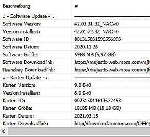

Ich habe mal in der Mittns Toolbox geschaut und es gibt sowogl ein Navi Update und ein Kartenupdate. Beides wird mir in der Opel-App immer noch nicht angezeigt!!
Softwareupdate Mittn Toolbox
Also mein Auto ist zu Hause im WLAN aber da es im Auto keine Apps gibt die das nutzen würden ist das sinnlos. Zu allen Navi Update wütenden, das kam heute erst raus, macht doch mal langsam, die billigen china server sind sicher überlastet...
Update war ok per Mittn Downloader.
Das Software Update hat dank Peugeot Server auf 28 Mbit/s limitiert.
Aber das Kartenupdate vom TomTom Server ging mit voller Geschwinderigkeit (75mbit/s)

Na super, neue Software und ich kann kein Update runterladen..
Weder am Mac oder am Win10 System startet der Download.
Schade das der alte Weg geändert wurde....
Du meinst die Karte?
Kannst du auch direkt bei TomTom laden:
http://download.tomtom.com/.../PSA_map-eur_9.0.0-r0-NAC_EUR_WAVE4.tar
Dann einfach die Tar Datei auf einen USB Stick entpacken (also so dass der SWL Ordner und die UpdateInfo.xml drauf sind im obersten USB-Stic-Verzeichnis)

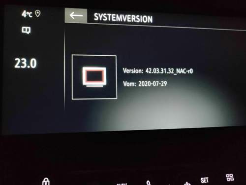

Habe jetzt das November Firmware Update drauf, nur zeigt er an, dass dies angeblich vom Juli ist.
Und seit dem Firmwareupdate zeigt mir nun die Opel App auch endlich an, dass es ein Kartenupdate auf 9.0 gibt.

Soll die XML nicht unten bleiben vom Stick?
Nach der Anleitung von Opel nur der Ordner mit den Karten.
Die XML beschreibt nur die Infos des Updates.
Da sowieso nur entweder das Firmware oder das Kartenupdate aber nie beide zur gleichen Zeit auf dem USB Stick sein dürfen, kann auch die zugehörige XML mit drauf. (ich würde halt sicherstellen, dass wenn man zb. erst ein Firmwareupdate macht und danach Kartenupdate, dass man nicht vergisst die XML zu tauschen).
So genau technisch weiß ich es nicht. Kann natürlich auch sein, dass bei einer falschen XML nur andere Infos für den Nutzer im Updateprozess stehen und die Software unabhängig von der XML korrekt installiert wird (auf Grund des Ordnernamens mit den Zahlen zb 002315011613672453, und wegen der /mediaHeader/MediaVersion.ini zb)

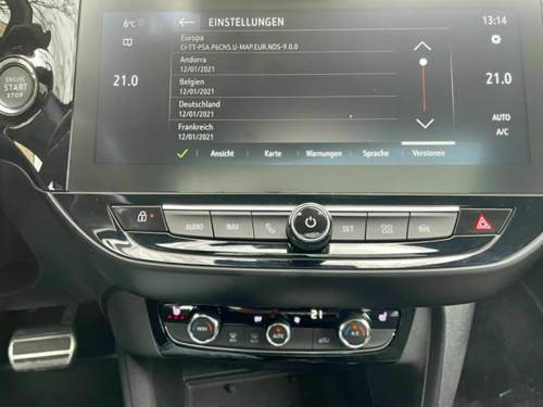

So, nach langen 45 Minuten Motorlaufen ist das Kartenupdate endlich auch drauf.
Karten sind von Stand: 12.01.2021
