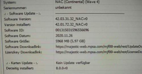

Aber laut mittns toolbox gibt es eins
Img-20201213

Bei mir ist leider noch immer kein Update angekommen. Aktueller Stand:42.01.72.32 NAC-r0 vom18.03.2020.
Kann mir einer sagen ob man das Update irgendwie anstoßen kann oder ob es einen Download-Link dafür gibt?

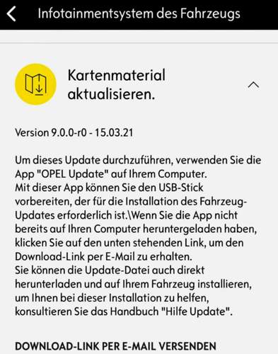

Ab heute gibst das neue Kartenupdate 9.0.0
.jpg

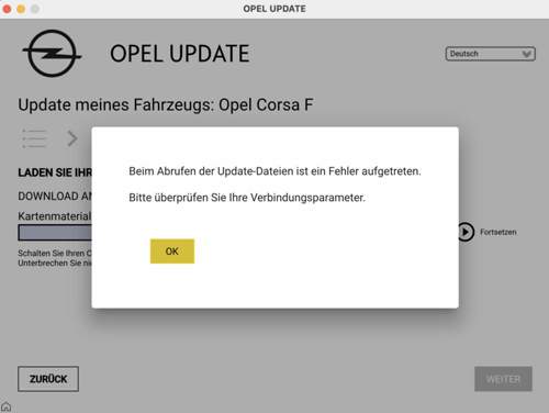

?Server scheint aktuell ganz schön überlastet zu sein.
@heiron schrieb am 16. März 2021 um 09:42:27 Uhr:
ja, bekomme ich die ganze Zeit die Info "Beim Abruf ist ein Fehler aufgetreten".....

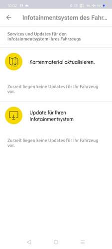

Ist es normal, dass mir in der App kein update angezeigt wird? Oder muss ich dazu erst noch mal mit dem Auto verbunden sein?
Screenshot-2021-03-16-10-02-04-10-4efe633766bb9e19ef4ad70744651974
