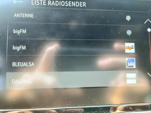

Also ich habe mir das nochmal angeschaut, die UKW Sender haben zu 80% ein Logo.
Aber bei DAB da ist die Auswahl so groß und dort haben nur gefühlt 30% ein Logo.
Habe jetzt mal nur Bilder von der UKW liste gemacht, weil wie gesagt die DAB Liste zu lange ist.
(Ja ich habe vorher mit einem Mircofasertuch drüber gewischt, hat aber nicht so viel gebracht weil es so sonnig ist.)
EDIT: Wobei bei den Favoriten sich auch DAB-Sender rein gemischt haben, zb 8080s und AntenneBayern)

Die Radioliste schaut bei mir genauso aus,
was die Logos angeht.
