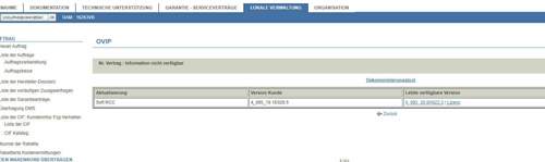

Es gibt ein Update des Infotainment.
Hat sowas schon mal wer probiert?
Es wird das Betriebssystem aktualisiert. Größe wohl je nach System anders.
Man bekommt einen personalisierten Link mit einer .tar und einer .key für die Lizenz.
Update
Themenstarteram 12. März 2020 um 18:37
Jetzt mal zur Lösung wie es funktioniert :D
Als oller Informatiker habe ich mir die Dateien mal angesehen und da ich auch bis auf CPU-Ebene herunter was gelernt habe, kommt jetzt das "wie geht es"
Der Link mit der Anleitung von Opel geht ja bei mir nicht, er lädt die Anleitung nicht und wildes kopieren bringt auch nix... Glaubt mir! Ich habe alles durchprobiert. :D
ALSO: Alles ohne Gewähr, Garantie und alles auf eigene GEFAHR!
1. USB-Stick mit 16 oder 32GB nehmen, je nach Paketgröße der zu ladenden Dateien aus dem Link. Das kann nach Variante des eingebauten System unterschiedlich sein. Über die VIN wird dann das Paket seitens Opel vielleicht ausgegeben etc.
2. Stick mit FAT32 formatieren, alles andere ist ohne Funktion!
3. Auf dem Stick zwei Ordner anlegen "license" und "rcc_update" Schreibweise beachten! Ordner müssen genau so heißen.
4. Die Datei die am Ende .key heißt in den license Ordner legen.
5. Das andere .tar Paket auspacken mit 7Zip und komplett in den Ordner "rcc_update" legen lassen.
6. Jetzt ins Auto damit! ACHTUNG Start&Stop deaktivieren, Motor laufen lassen! Motor nicht ausschalten oder den Stick ziehen!!!!
7. Das Radio erkennt den Stick als Updatestick und fragt ob es installieren soll
8. GEDULD haben, das dauert je nach System, bei mir waren es gut 20 Minuten!
9. Am Ende sagt das System Stick ziehen und es startet neu und fertig ist es.
Siehe Bilder:
Es wird nur das Entertainment aktualisiert, keine Steuergeräte des Autos, man kann sogar dabei fahren, was aber im Grunde nicht zu empfehlen ist...wenn doch mal was schief geht...
"OPEL - mach es selbst" :D

Dein Update gibt es so nicht für meinen Elektro mit Navi. Bei mir heißt der Menüpunkt dort auch Soft NAC.

@Astradruide die Updates der Radiosoftware sind in 2 Teilen auf den Servern, 1x 8GB Software (für alle gleich), 1x eine kleine Lizenzdatei. Beides zusammen muss auf den Stick.
Bei den Navikarten geht es ohne Lizenzdatei, die könnte man von jedem seinem Link/Stick installieren würde ich sagen.
Weil es in der myopel app nicht angezeigt wird !
@Happo1966 du hast eine PN mit den Links, sollte funktionieren, macht 5er Kaffee Kasse ;) viel Spaß beim download, manchmal dauert es bis es in der MyOpel App angeboten wird als Update. Manchmal muss die App samt Auto auch komplett neu angelegt werden auf dem Handy. Es ist auf jeden Fall ein kostenfreies Update. Keine Ahnung warum dein FOH 60Euro will. Wahrscheinlich fürs downloaden und Stick rein stecken, die haben ja auch keine Zeit für sowas. Wobei lebenslange kostenlose Updates am Elektro von Opel mal beworben wurde. Siehe Anhang Punkt 6 letzte Seite und eine Seite davor unten der Text, dass es kostenlos ist.
