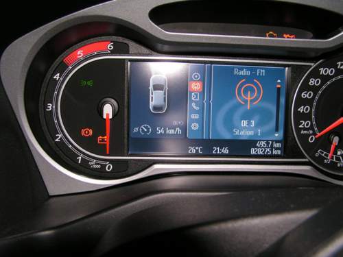

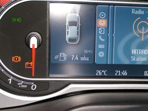

an all jene die sich so wie ich mit der umständlichen Bedienung des BC beim Convers+ herumgeärgert haben (Rückstellen des Tageskilometerstandes, kompliziertes rücksetzen von Durchschnittsverbrauch und -geschwindigkeit) eine gute Nachricht.
Nachdem ich bei der ersten Inspektion (20.000km) bemängelte das das Convers+ gelegentlich kein Radio, AUX in und Telefonfunktion mehr anzeigt wurde als Abhilfe eine neue Version für Convers+ aufgespielt.
Mit tollen Ergebnis man kann jetzt mit der OK Taste am Lenkrad von einem Modus in den anderen schalten und bei längerem Tastendruck den Wert zb Durchschnittsverbrauch oder Tageskilometerstand reseten. Das geht jetzt endlich ohne durch das langwierige Menü des Convers+ zu navigieren !
Zur Visualisierung im Anhang ein paar Bilder !
PS: Wenn jemand von FORD mitliest - bitte auch noch die Namenauswahl aus dem Telefonnamenverzeichnis mittels Anfangbuchstaben vorselektieren lassen - dann ist die Welt fast wieder in Ordnung !
lg
NR
Durchschnittsgeschw
Tageskilometerrueckstellen

Das Software-Update ist bereits seit Monaten bekannt
und hier mehrfach publiziert.

Komisch das ich im April ein Softwareupdate bekommen habe aber diese Funktion trotzdem nicht habe.
Was wird den geupdated ? Nur das Kombiinstrument ?
Ich war auch im April in der Werkstatt und habe einige Updates bekommen. Dabei sogar ein komplett neues Kombiinstrument, da es beim Updaten nicht mehr reagiert hatte und ausgetauscht werden musste. Aber dieses Feature fehlt bei mir definitiv auch!

HI
Genau ich hab die schon seit fast 3 Monaten Drauf weil mein Convers Probleme machte bin gleich zum FFH und er hatte mir gleich ein Termin für den nächsten Tag gemacht und seit dem keine Probleme mehr mit dem Convers.🙂🙂
