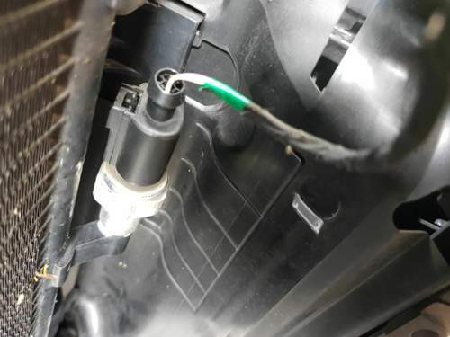

ich hatte den Sommer über jetzt bereits öfters die ERfahrung gemacht, dass bei höheren Außentemperaturen (d.h. idR ab 26/28 Grad) nach dem Anlassen des Autos ein extremes Brummen auftritt, dass entweder vom Klimakompressor oder von den Lüftern kommt. Manchmal ist das Brummen so stark, dass das Lenkrad spürbar vibriert.
Es hat definitiv mit der Klima zu tun, denn wenn ich diese ausschalte, hört es auf. Meine Klima steht immer auf Auto und 21,5 Grad.
Kann es sein, dass der Kompressor einen Defekt hat oder dass er einfach zu wenig Leistung hat? Oder kann evtl. Kühlmittel fehlen?
Der Freundliche sagte mir, das zu prüfen würde über 1000 Euro kosten, weil da das neue Kühlmittel drin wäre, das extrem teuer sei.
Habt Ihr ähnliche Erfahrungen gemacht?

Es gibt meines Wissens nach keine baulichen Änderungen bei der "Heißland" Klimaanlagen Ausführung. Es wird lediglich das Steuergerät der Klimaanlage auf "Heißland" umcodiert und hat so eine andere Temperatur-/Gebläse-/Klappenregelung.
Die Heißland Variante hat je nach Motorisierung andere Wasserkühler und einen stärkeren Kühlerlüfter.
Die Klimaanlage betrifft das höchstens in der Software.
Der Druckschalter von dem gesprochen wird ist im Kältekreis, da kommst du nicht ran und verdreckt ist der sicher nicht. Da kann nur eine Werkstatt helfen, vor dem Tausch muss nämlich das Kältemittel raus und danach wieder neu befüllt werden.

Das kann ich so nicht bestätigen. Der Schalter kann im Regelfall ohne Evakuieren des Klimasystems gewechselt werden, da der Schalter auf einem Ventil sitzt, welches beim Entfernen des Druckschalters schließt. Ist so beim A4 B6/B7/B8...
Bei dem sitzt der Druckschalter übrigens in Fahrtrichtung gesehen ober links seitlich am Klimakondensator. Nach Scheinwerferausbau ist er gut zugänglich. Das kann aber beim A6 sicher deutlich leichter oder auch schwerer sein. Da kenn ich die Position nicht. Würde ihn aber ebenfalls direkt am Klimakondensator vermuten und suchen. Einfach schauen, ob am Kondensator ein Kabel abgeht. Der sollte es dann sein.
Ja der sitzt direkt am Kondensator, i.d.R. da wo die Blockanschlüsse für die Kältemittelleitungen sind.
Das dort ein Rückschlagventil drunter sitzt ist mir aber neu, was nicht heißt das es nicht so ist.
Trotz allem kann man da selber wenig dran machen.

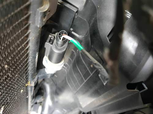

Ist das grüne Tesa normal am Kabel. Und unten an der Schraube sieht es etwas weiss aus. Ist das auch normal
Also audi sagt zu mir es wäre der luftgütesensor. Der zeigt aber auch keine fehlermeldung. Ich habe es gestern abgemacht und fehlermeldung war leich da. Wieder rein und fehlermeldung war weg. Das kann doch dann nicht daran liegen oder. Doch vielleicht zu wenig gas drin
Kann doch sein? Nur weil keinen Meldung da ist, heißt das nicht das er auch richtige Werte liefert. Wenn du noch Garantie hast, lass ihn wechseln und fertig
Ja machen die am dienstag
So heute da gewesen. Keine fehlermeldung, nichts. Scheiben beschlagen jetzt auch schon. Keine fehlermeldung kein wechsel sagen die jetzt. Was soll ich machen. Jemand eine ahnung
Komisch.. die Scheiben Beschlagen? Warst du in einem deutschen Betrieb? Ist bist du noch im Ausland?
