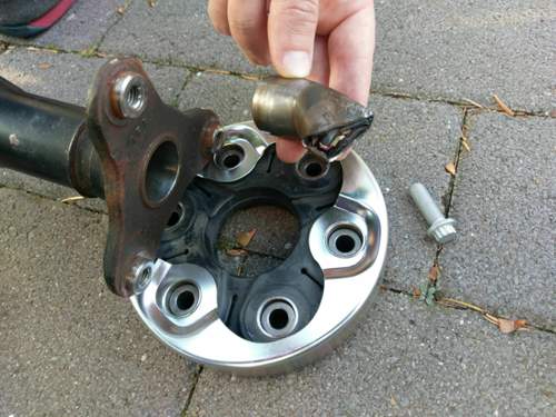

Also die Hardyscheibe vorne, die ich von Meyle gekauft habe, kann man in beide Richtungen einbauen. Die Positionen passen in beide Richtungen. Habs ja selber gemacht. Leider nur ein Bild gefunden davon.
Aber gut, kommt ja nicht mehr in Frage.
