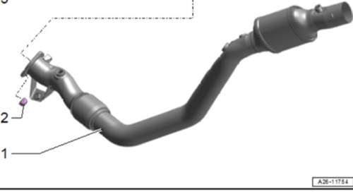

ich habe auch ein AUDI A4 B9 3.0TDI EVO1 mit 272PS und der 8 Gang Tiptronic aus dem Baujahr 2017. Ich habe auch das gleiche Problem mit dem Vibrieren bein Runterschalten in den 2.Gang und 1. Gang. Es ist nicht der Motor oder das Getriebe. Es scheint eine Resonanz von der Karossrie selbst zu sein. Welche Bauteile diese Resonanz (Dröhhnen) auslösen, ist wohl immer noch unklar. Schade das es keine TPI dazu gibt. War auch schon dreimal bei AUDI und wir konnten es auch immer Reproduzieren, da es permanent ist. Aber die Antwort von AUDI ist auch immer dieselbe: Motorlager und Getriebelager sind i.O., sowie keine Fehler in den Steuergeräten festgestellt.
Ich werde wohl selber in meiner Mietwerkstatt auf die Suche begeben. Die Auspuffanlage sowie alle Aufhängungen überprüfen. Falls ich eine Lösung gefunden habe, werde ich es kommentieren.
Ich konnte selber nichts feststellen. Evtl. könnten es
das Mittellager und der Schwingungsdämpfer der Kardanwelle sein. Bei Audi zum 4.mal als Antwort: Kann nicht sein. Ich konnte selber aber auch keine Beschädigung sehen. Es ist auf jeden Fall eine Resonanz die nicht richtig gedämpft wird. Es tritt auch in der Getriebestellung N auf. Nächster Schritt Motor und das Abgasrohr. Dort konnte ich Vibrationen/Resonanz feststellen aber eher nahe am Motor. Die Aufhängung vom Mitteldämpfer und Endschalldämpfer ist es nicht.
Nach Untersuchungen der auf der Hebebühne kommt die Vibration vom Abgasrohr Teilenr. 8W0253102 direkt nach dem Abgaskrümmer. Dies wurde deutlich als ich die Abgasanlage spannungsfrei gesetzt hatte. Meine Vermutung: Durch Materialschwäche am Flexrohr baut sich eine Resonanz auf. Bei 700 Umdrehungen übertragt sich diese bis zum Endschalldämpfer und letztendlich auf die Heckklappe welches sich durch hörbares Dröhnen auswirkt. Man fühlt es, wenn jemand hinten am Endschalldämpfer die Hand festhält. Die Vibration ist dann spürbar.
