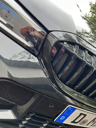

Ich habe für meinen 320xdrive Bj. 2023 folgendes bestellt: BMW M Performance Ziergitter schwarz hochglänzend 3er G20/G21/G28 und laut Beschreibung sollte es passen.
Ich habe auf anderen Verkaufsseiten auch keine unterschiedlichen Varianten entdecken können und die Typbezeichnung ist auf dem alten so wie auf dem neuen die selbe.
An den Bildern kann man leider erkennen, dass sowohl unten links wie rechts etwas Grill fehlt. An der Motorhaube und unten zur Frontschürze schließt es jedoch perfekt hab.
Grill rechts
Grill links

Wird wohl für den Pre LCI sein. Teilenummer ?
Beispielfotos hier - passend für PreLCI ,nicht passend für LCI:
https://www.ebay.de/itm/226075003022?...
Unterscheidet sich pre LCI und LCI tatsächlich in der Schürze?

Vergleich nur mal sie innere Seite der Frontscheinwerfer...
@Gleex
So soll das beim LCI aussehen....ohne Lücke

Auf jeden Fall musst Du auf LCI (ab 07/2022) achten, da gerade die Frontschürze erheblich verändert wurde.

Und aufpassen, ob Du eine Kamera vorne hast. Ist beim PAP dabei die 360° Kamera!!!
Ich hab das PAP nicht, nur PA ohne Plus sozusagen.
Ich habe aber auch leider noch kein Gitter für Facelift, aber ohne Kamera gefunden.
Das ist die Teile Nr. für das Gitter in schwarz ohne Kamera 51115A1BFA9
