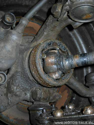

Hallo Manuel,
hab am Wo-ende das update für meine Glaskugel installiert . . .
boh ey, . . . jetzt zeigt sie mir sogar Bilder von Deiner Antriebswelle 😁 😁 😁
willste da nicht gelegentlich mal was machen 😁 😁 😁
Steinonkels-welle
Original geschrieben von perchlor
Hallo Manuel,
wo gibbet denn des Glaskugel _UPdate...😁😁😁😁
ach was bissel fett druffff und mit Panzerband die Aldi Tüte drum ....😁😎
Hallo Manuel,
DIE Seite ist doch völlig schmerzlos zusammenzubauen.
Nehmen wir einfach meine Köpfe - easy going. Hauptsache die getetriebeseitigen Lager sehen a bissel frischer aus ;-)
....ich glaub ich muss Dir zu Deinen Sätteln auch noch ne Antriebswelle dazulegen....!! ...kein wunder dass Du schon 3 Jahre restaurierst...bis des "eine" fertig ist,...ist das andere schon wieder "weggegammelt"...😰😰😰😁😁😁😁
