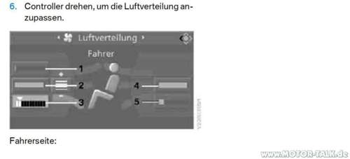

Beim E60/61 hat es BMW da sogar schon übertrieben, allein bei der Luftverteilung kann man da individuell einstellen:
Indensität oben, mitte, unten für den Fahrer, das gleiche nochmal für den Beifahrer. Zusätzlich die gewünschte Temperatur für die Frontdüsen...
Siehe Bild unten.
Als Umsteiger von einem anderen Fabrikat kann man sich da ev. wochenlang beschäftigen bis man vollständig zufrieden ist.
Deshalb finde ich die aktuelle Lösung mit der Taste am Bedienteil und dem Temperaturrändelrad zwischen den Düsen für optimal.
Natürlich kann man mit der Serien-Klima auch glücklich werden, man muss dann halt zwar nicht ständig aber doch öfter mal dran rumstellen.😉
E61-klima
