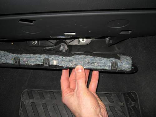

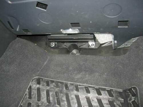

Vielen Dank für den super Tipp mit dem AAS Steuergerät des Allroads. Dies habe ich nun auch bei mir verbaut und endlich kann man die Tieferlegung so richtig genießen. Da man nun einen schönen hohen Allroad Modus besitzt und einen noch einmal höhen Lift Modus, reicht dies im Winter völlig aus und man muss den A6 nicht immer rauf- und runterstellen.
Mal schauen vielleicht baue ich demnächst auch noch einmal den größeren Druckspeicher mit Index C ein, da das rauf- und runterfahren nun doch schon ein ganzes Stück länger dauert. Aber so geht es erst einmal, mal schauen ob ich demnächst mal ein Schnäppchen diesbezüglich mache.
Anbei habe ich gleich noch einmal ein paar Bilder vom Einbau angehängt. Ein Bild vom jetzigen Dynymic Modus habe ich auch angehängt, leider war es draußen schon etwas zu dunkel und für ein weiteres Bild im Lift Modus und von Innen war der Akku leider zu leer. 🙂 Das werde ich morgen im Hellen allerdings nachholen.

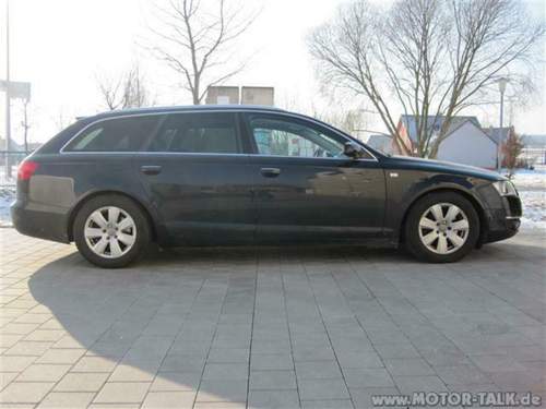

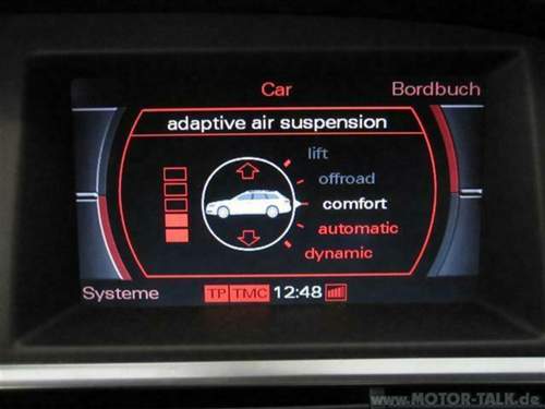

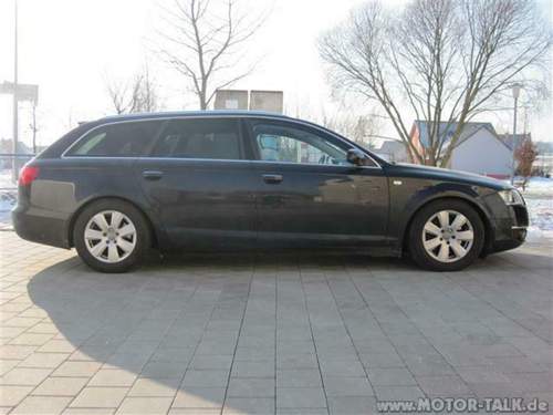

So, ich habe nun auch noch ein paar Bilder gemacht (siehe Anhänge).
Auf dem ersten Bild sieht man nun die Darstellung im MMI mit allen Modi. Der Offroad und Lift Modus ist bei eingeschaltetem Motor ebenfalls anwählbar, nicht so wie auf dem Bild grau hinterlegt. Ab 30 km/h wird dann die Lift Einstellung grau.
Ich bin der Meinung, dass gestern und heute ein paar Mal schon der Offroad und Lift Modus auch nur mit Zündung rot dargestellt wurden und anwählbar waren (als der Motor nicht an war) da bin ich mir aber nicht ganz sicher und werde das mal beobachten. Eventuell ist die Anzeige ja davon abhängig ob der Kompressor für die jeweilige Einstellung noch Luft nachpumpen muss oder nicht und dafür ggf. den Motor benötigt. Dies werde ich weiterhin beobachten.
Bild 2 bis Bild 5 sind dann die unterschiedlichen Fahrhöhen in der Reihenfolge dynamic, comfort, offroad und lift. Das Fahrwerk ist 30/25 mm vo/hi zu den originalen Werten für einen normalen A6 tiefergelegt. 30 mm hinten hat er bei mir nicht mehr akzeptiert, wobei auch bei diesen Werten 30/25 vo/hi der Wagen erst gerade steht, mit 25/25 würde er vorne auditypisch etwas hochstehen.

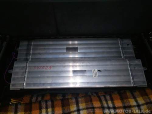

Zum Druckspeicher kann ich Dir sagen....das platz genug für einen zweiten kleinen ist....
Ich habe bei egay (autsch- watn fehler: ebay natürlich 😁) einen kleinen geschossen für 40,- und beide zusammen geschlossen....warn Kinderspiel, allerdings muss die umliegende Verkleidung dazu bearbeitet werden.
