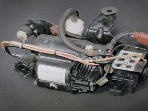

Wer kommt aus dem Raum Vechta und kann mir dem Laptop die Luftfederung einstellen, bzw prüfen?
A6 quattro Avant 2.7 tdi

Der Kompressor ist es nicht, den hab ich gestern getauscht. Danach ist der nur vorne Links etwas höher und man kann etwas fahren.
Da ich weder viel Geld noch Zeit rein setzen will, soll es eine kurze Fehlersuche sein. Wenn es nicht geht, dann isses so

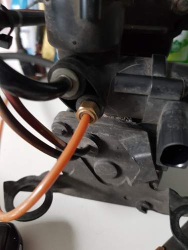

Also laufen tut er.... Muss aus dieser braunen Leitung etwas raus kommen ? Wenn ja wie stark?
20230307
Es gibt 2 braune Leitungen... die die vom Kompressor kommt sollte ordentlich Luft drücken. Der System Druck liegt um 14-16 bar.
Themenstarteram 7. März 2023 um 11:54
@derSentinel schrieb am 7. März 2023 um 12:06:40 Uhr:
Ja das ist die vom Kompressor zum Ventilblock. Da kommt kaum was raus....

Aber es ist doch so, das aus dieser braunen Leitung ordentlich Luft kommen muss oder ?
20230307
@petra-d schrieb am 7. März 2023 um 19:29:45 Uhr:
Also zuhalten schaffst Du sie nicht...es ist ein kleiner Kolben mit kurzem Hub und eine 4mm Luftleitung... es ist nicht so als würdest Du eine Pressluftflasche aufdrehen !
Immerhin schafft er in 3 min meinen Wagen von Dynamic in Lift zu heben... und das sind 11cm die er hoch geht ! (bei meinem!)
Du hast doch einen neuen Kompressor drin oder hab ich das falsch gelesen ?

OK, da kommt kaum was raus ...
Kompressor ist neu gekommen.
Dann kann es nur ein Relais oder die Sicherung sein...
Beste Auto bisher was ich hatte, aber die Luftfederung ist ein Alptraum
Wenn der Kompressor läuft kann es kein Relais oder Sicherung sein...
Mit vcds könnte man den Druckspeicher auslesen... aber das ist ja nicht vorhanden. :/
