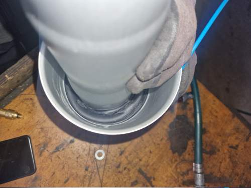

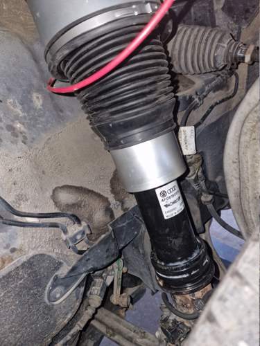

Der tausch vorne war recht leicht Federbein raus oben die Halterung von denn Querlenker runter 4x 8er Schrauben
Dann hat man den silbernen Deckel vor sich sind 4x so komische Sicherungsringe die raus dann kann man den Deckel runter machen und kommt dann zum Domlager.
Die Mutter runter Domlager abbauen. Der Ferderbalg ist auf einem Alu geführt, und auf der Unterseite verpreßt habs mit der Flex auf geschnitten und abgebaut, dann unten beide O-Ringe neu und wider alles zusammengebaut. Eingebaut und angeschlossen. Jetzt will der ofen nimma rauf.

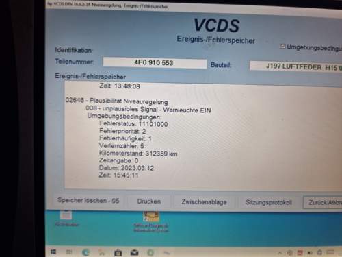

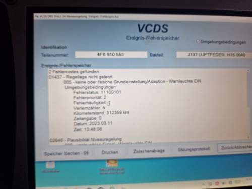

Das sind die fehler
20230312
20230312
@Smart-79 schrieb am 12. März 2023 um 15:44:32 Uhr:
Das sind die fehler
Dann muss die Regelanlage angelernt werden...also die originalen Wertemüssen eingegeben und bestätigt werden... dann verschwindet auch der Fehler auf Bild 1

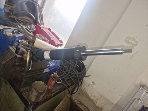

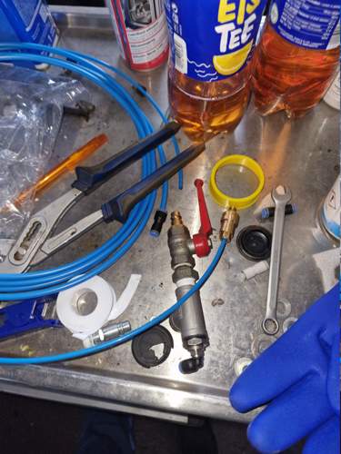

Fehler sollte undichter Dämpfer sein li habe ich druck drauf bläst gleich ab
Habe denke ich den einen Fehler gefunden zerlege morgen den einen
Dämpfer noch mal und drücke ihm gleich ab vorn einbau.
Nur was sind die orginal werte habe leider keine und im Steuergerät steht nur 0 überall drin
Lg thomas

@Smart-79 schrieb am 12. März 2023 um 16:35:18 Uhr:
Neu und undicht ist mist,....
Was hast Du für einen A6 ??
Normales AAS oder einen Allroad ?
Edit:
normaler A6 mit AAS: 386 vorne 384 hinten sind die originalen Werte
Wobei ich vorne etwas tiefer oder hinten etwas höher gehen würde. Sonst sieht der Avant immer etwas nach einem HängeArsch aus.

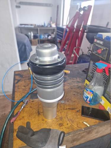

Wenn du willst kann ich mal Fotos machen wenn ich den dämpfer noch nalnzerlege denke mal war ein zusammen bau fehler von mir.
Sehe ich morgen denn er muss am Donnerstag runter von der Bühne.

So fehler gefunden war meine schuld habe den luftbalg
Links zerstört beim runter lassen des Autos. So das Ganze no mal.
Lg
